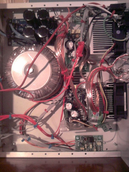

ECC88 dzięki za odpowiedź.Jednak ja narazie zasilam przedwzmaka przez ten potencjometr montażowy.Mam poważny problem,bo nie mogę odgadnąć jaka jest przyczyna tego,że po uruchomieniu nie ma dźwięku albo gra tak słabiutko,że ledwo słyszalnie.Natomiast gdy wyłączam wzmacniacz przez krótką chwilę gra trochę głośniej ale z trzaskami.Jedyne pocieszenie to takie,że nic mi nie eksplodowało przy włączaniu,bo zaryzykowałem włączenie bez żarówki wpiętej w uzwojenie pierwotne transformatora.Może będzie ten post czytał jakiś doświadczony fachowiec.Dodam jeszcze,że przy włączonym wzmacniaczu z głośników nie dobiegają żadne trzaski.Dopiero jak wyłączam z sieci muzyka jakby chciała się "przebić" na chwilę razem z trzaskami.Pomyślałem,że problem leży właśnie w tym przedwzmacniaczu,więc puściłem sygnał bezpośrednio do modułu wzmacniacza ale z głośników dochodziło buczenie. :612:A może problem leży w tym,że w czasie lutowania na oryginalnej dwustronnej płytce avt z metalizowanymi otworami lutowałem praktycznie tylko z jednej strony,a z dugiej nie nakładałem cyny chyba,że sama przeszła przez otwór na drugą stronę.Dodam jeszcze,że dałem na dwa moduły wzmacniacza dwa moduły przedwzmacniacza,czyli w sumie mam zmacniacz stereo ale każdy kanał lewy i prawy zachowuje się tak samo.Dziwne to trohe. :613:Wcześniej pisałem,że może sygnał z przedwzmacniacza wyprowadzić razem z N,czyli C i N(takie oznaczenia są na płytce) ale zaowocowało to tylko popaleniem części przewodów wychodzących z przedwzmacniacza i chmurą dymu.Trwało to tylko chwilę więc nie sądzę żeby uszkodzeniu uległo coś więcej,a i przewody jakie tu zastosowałem były bardzo delikatne.Pozdrawiam i liczę na pomoc na placu boju. :601:W modułach wzmacniaczy na radiatorach są wentylatory(po jednym) i one chodzą,a dźwięku jak nie było tak nie ma... :599: No właśnie...gdzieś na forum przeczytałem(bo ktoś miał identyczny problem ale w sumie nie otrzymał odpowiedzi) i jest to dla mnie prostą ale istotną wskazówką,że wzmacniacz zaczyna jako tako grać przez krótką chwilę po odłączeniu zasilania TYLE ILE STARCZY MU PRĄDU Z ELEKTROLITÓW-i ta właśnie sytuacja ma miejsce u mnie.Moduł wzmacniacza jest jakby zatkany i odtyka się z chwilą wyłączenia ale tylko na moment.Jaka jest tego przyczyna myślę dalej....... :598: .Witaj ECC88.Jak zorganizuje zdjęcia,to zamieszczę.Pozdrawiam.Uff...ale się napisałem. :607:

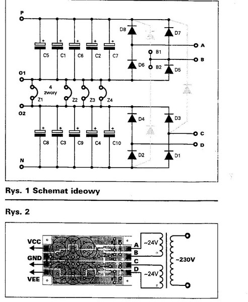

Nie daje mi jednak spokoju,to napięcie na wyjściu modułu zasilacza avt 2701,bo wynosi ok. 73 V i być może tutaj jest cały problem,bo napięcie jest za wysokie.Wszystko zasilam trafem 2*24 V 200 W.Moduł tego zasilacza-do punktów A,B,C,D dołączyłem dwa uzwojenia wtórne trafa.Ogólnie tak jak to zostało napisane w instrukcji zrobiłem z tego zasilacz symetryczny i na wyjściu mam +,GND,-.Pod + mam podłączone DWA plusy z dwóch modułów wzmacniacza,a pod - mam podłączone DWA minusy tych samych modułów i tak samo jest z GND.Tak więc wychodzi na to,że dla każdego z dwóch modułów wzmaka,to napięcie wynosi 73 V!!! I...być może jakieś zabezpieczenia kości TDA 7294 odcinają to napięcie i dlatego nie działa.Proszę mnie oświecić,bo być może jestem fantastą i czegoś tutaj nie rozumię. :605:
Tak podłączyłem moduły.Sygnał z przedwzmacniacza idzie przez potencjometr którego nie zaznaczyłem.
Przedwzmacniacz
Tak to wygląda.

Ale pokarz schematy i może fotki bo ja nie znam tych "KITóW" :) będziemy myśleć dalej.

Jest to zasilacz symetryczny, napięcia mierzy się w stosunku do masy , czyli P - O to plus i N - O to minus zasilania, a nie między P i N. Wtedy powinieneś mieć napięcie około +/- 35V.
Następne: podłączyłeś masę zasilania do wjścia przedwzmacniacza więc jak on ma działać ?.O ile poszedł z niego dym to już jest po nim. Zasilanie tego przedwzmacniacza najlepiej jest rozwiązać przy pomocy drugiego transformatora, albo dowinięcia uzwojenia na tym toroidzie. Weż przeczytaj może to, powinno pomóc http://www.cyfronika.com.pl/kityavt3/avt2671.htm
