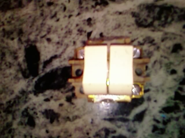

mam kolejna gitare ktora chcialbym dzieki Twojej pomocy naprawic :] niestety wg starego schematu tej gitary nie naprawie poniewaz ona ma dziwne potencjometry (maja one 8 miejsc do przylutowania) i ta gitara nie ma blachy tylko to jest z plastikopodobnego materialu. jezeli bedziesz mial czas zeby mi pomoc to wkleje potrzebne zdjecia.

Pewnie masz na myśli takie potencjometry. Służą one do rozłączania cewek w humbuckerze lub pełnia funkcję przełącznika pickupów.

To są najzwyczajniejsze w świecie potencjometry stereo. Coś jakby dwa takie same zamknięte w jednej obudowie ze wspólną ośką. Mogą być przydatne w przypadku gitary stereo lub czegoś takiego:
W zwykłej najprostszej gitarze (pomijam Gibsony) droga sygnały z przetworników wygląda tak:
pickup > selektor (przełącznik) > potencjometry siły głosu i barwy tonu >wyjście
Tutaj natomiast może wyglądać tak:
pickup > potencjometry siły głosu i barwy tonu > selektor (przełącznik) > wyjście
Porób wiec jak najwięcej zdjęć żebym miał obraz jak to wszystko wygląda, podaj napisy z potencjometrów itp... i Ci narysuję schemat.
