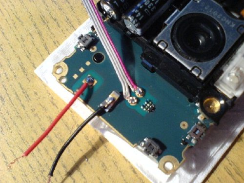

Witam wiaze sie z nastepujacym problemem... Mam telefon marki Sony ericsson i zamontowalem w nim dwa glosniki z Motoroli E398 czy jak kto woli od E1000 w kazdym badz razie glosniki takie mam , ale one nie graja tak jak bym chcial ;/
problem tkwi w tym ze zasilanie w motoroli wynosi ok 2.5v a w sony ericssonie 1.9v ;/ hmmm sie tak zastanawialem czy jest mozliwosc wykombinowania w moim telefonie wiekszej mocy???? A moze da sie zastosowac uklad scalony z wzmacniaczem mocy. tyle ze to wszystko musi byc bardzo male ... jesli ktos sie zna na tym i mogl by mi pomuc to bardzo prosze o jakis schemat ,lub chociaz jakiez pomysly... do tematu dolanczam zdiacie od plytki telefonu ;/

To nie zagra nigdy głośno, że tak to ujmę...
Trzeba by dorobić jakiś zewnętrzny wzmacniacz, ale trzeba liczyć się z tym, że potrzebne będzie dodatkowe zasilanie... czyli druga bateria i płytka/pająk z jakimś wzmacniaczykiem serii TDA/LA/LM itp. a to już rozbudowuje układ.

zlozenie tego 1 ukladu nie jewst az takie trudne ale czy bede wstanie to jakos podlonczyc do telefonu skoro mam tam tyko koncowke mocy na glosniki ... ;/ ????? hmm ja jestem w stanie duzo zrobic zeby to gralo tylko jak?
Postautor: end » 21 mar 2009, o 10:54
Wejście wzmacniacza podłączasz do tych wyprowadzonych kabli od słuchawki telefonu.
Nie wiem jak to zagra szczerze pisząc, ale drogo nie jest i spróbować można - scalaki można kupić do 5zł a reszta to już grosze.
