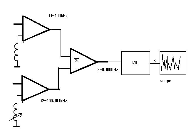

Czestotliwosc 1.63MHz. Ale nie musicie tak daleko myslec padly tutaj dobre pomysly. Myslmy moze naraze bez czlowieka moze Najpierw Konzept tego.
Dodano po minucie:
Narysowlem Cewke Opornik itd. ale mozemy wzas tylko jeden z nim albo np cewke in Opornik
Dodano po minucie:

A może tak bardzo starą i bardzo chytrą sztuczkę pt zdudnienie częstotliwości ?
Jeśli obie cewki wykonamy identyczne to odpadnie nam wiele pracy związanej z kalibracją i kompensacją, wystarczy zadbać aby jedna cewka była sztywna i nie zmieniała indukcyjności, druga jw ma się rozciągać. Na koniec bardzo łatwo przechodzimy z Δf na ΔU np LM2907, LM2917 i już mamy wszystko na tacy, podłaczmy dowolny rejestrator z wejściem X napięciowym i oglądamy.
Ja ci narysowałem praktycznie to samo, no może dodałem tam deko swojej wiedzy i doświadczenia,Super pomysl!!! Ale co myslicie o tym co ja narysowalem??
reszta propozycji to tylko i wyłącznie akademickie dywagacje które nie mogą mieć zastosowania w praktyce bo:
1. nie każdy człowiek to Schwarzeneger i nie rozciągnie tensometru siła 100kG -bo wyłącznie wtedy sygnał użyteczny byłby wyższy od szumów całego toru pomiarowego
2. człowiek się poci i tak ktakim syfem że całość musi być hermetyczna, więc wszelkie elementy stykowe odpadają, reszta musi być w obudowie hermetycznej
3. człowiek wykonuje kilkanaście wdechów/min, więc proszę zauważyć ile cykli będzie musiał "przetrwać" przetwornik
Zobacz jak prosty w realizacji jest mój projekt, na początek daj drugi generator RC regulowany aby łatwo podstroić się pod częstotliwość tego z cewką. Tam gdzie masz głośnik będziesz miał wyjście o częstotliwości proporcjonalnej do chwilowej indukcyjności pętli. Jak zechcesz przełożyć to na napięcie to daj jeszcze na wyjściu LM2907 (cała aplikacja LM do 2 oporniki i 2 kondensatory). Zobacz ten link, to jest wykrywacz metali działający na zasadzie zdudnienia:
http://www.cyfronika.com.pl/kityavt3/avt2116sch.htm
Zobacz uważnie,
w tym linku jest gotowy schemat,
tam nie użyto wzmacniaczy operacyjnych tylko popularnych bramek logicznych CMOS z serii CD4000. Nic nie trzeba symulować, tylko zlutować i układ zadziała od pierwszego kopa, możliwe że jedynie trzeba będzie dobrać pojemności przy bramce która robi za generator LC
