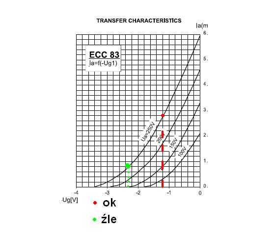

Witam ponownie. Dziękuje pięknie za odpowiedzi. Odnosząc się do wypowiedzi:
Natomiast, jako że masz możliwość i lubisz przeprowadzać symulacje komputerowe, to ja mam do Ciebie propozycję wspólnej współpracy, co pozwoli Ci o wiele lepiej zrozumieć co tak naprawdę jest ważne i jakie błędy popełniają konstruktorzy.
Proponuję narysuj całą końcówkę np. z MV-3 oznacz wszystkie maksymalne wzmocnienia na poszczególnych stopniach, aż do samego wyjścia, z maksymalnym wzmocnieniem, (czyli do momentu zaczęcia obcinania) z lokalnym ujemnym sprzężeniem zwrotnym, potem Ci powiem co masz dalej zrobić i to będzie o wiele ciekawsze i bardziej uczące.
Z przyjemnośćią to zrobie jak tylko uporam się z konstrukcją wzmacniacza, wprawdzie nie lubie przeprowadzać tych symulacji ale są pomocne - i coraz bardziej się do nich przekonuje. Obecnie mam dość duży mętlik w głowie i moja wiedza dotycząca lamp jest jeszcze nie ułożona stąd moge zadawać co najmniej dziwne pytania.
Proszę mnie poprawić jeżeli się mylę.
1.Dobierając punkt pracy Ecc83 patrze na charakterystke siatkową Ia=f(-Ug1)
2.Widzę że dla napięcia Ua = 250V i Ug= -1.2V znajduję się na liniowej cześci charakterystyki Ua=250V - w środku.
3.Dobieram tak R_katodowe oraz anodowe aby spadek napięcia w gałęzi katody wynosił dokładnie 1.2V.
4.Tak pracujący wzmacniacz pracuję w klasie A.
W schemacie przedstawionym poniżej punkt pracy nie jest dobrze dobrany ponieważ
Ug=2.35V dla napięcia anodowego = 259.47V czyli znajduję się w dolnej części charakterystyki siatkowej dla Ua=250V. Wszytko to zaznaczyłem na załączonej charakterystyce.
Będe wdzięczny za odpowiedź.
Paweł
