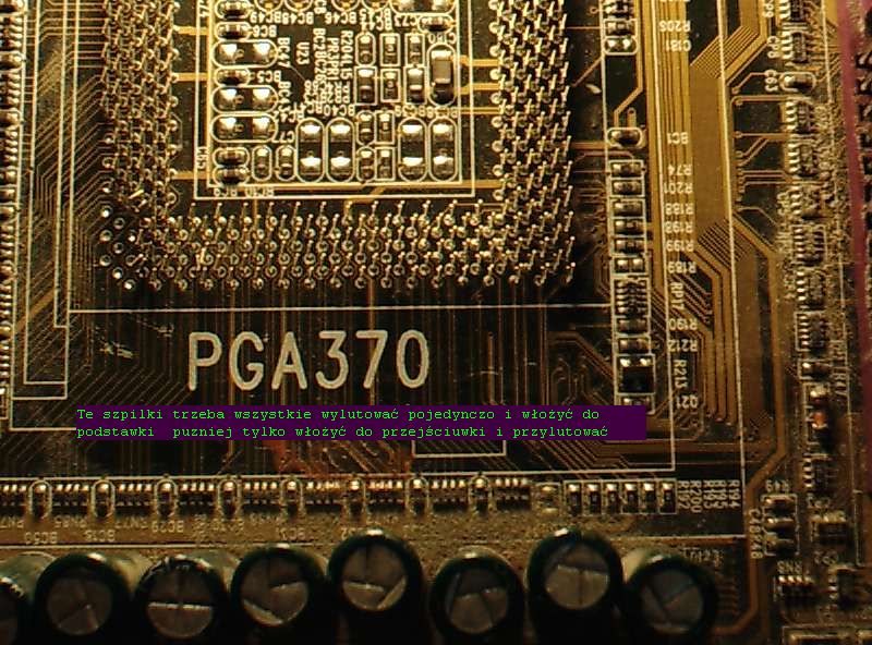

wylutowanie podstawki
witam
ze starej płyty głównej wziołem i rozebrałem podstawkę pod procesor
najpierw rozbieramy podstawkę na dwie części,pózniej ściągamy tą część ktura jest na płycie ze szpilkami tylko ostrożnie żeby nic nic nie połąmać na płycie powinny zostać tylko szpilki ze podstawki .
teraz wyjmujemy wszystkie szpilki od podstawki używajac lutownicy na ścieżki nie patrzymy ta płyta jest do wyrzucenia.
teraz bierzemy nasza sprawna płytę i robimy to samo tylko pinceta urywamy szpilki .
jak mamy urwane szpilki to najtrudniejsza teraz czynność musimy wszystko zalać kalafonią tylko cienka warstwa ja pokruszyłę kalafonie i delikatnie żeby nie zniszczyć wszystkiego przejechałem lutownicą .
najtrudniejsze co teraz bedzie to odsysanie cyny od każdego z oczek ja mam trudniej bo nie posiadam grotu 1 mm(moja lutownica to jest kolbowa i ma 40 wat)i zwykły odsysacz do cyny.
puznie j trzeba zmyć denaturatem kalafonie i zobaczyc pod światło czy wszystkie oczka są wylutowane.
nie z każdą podstawką można tak zrobić ja robię właśnie płytę EPOX-8KHA+
jeżeli ktoś ma inny pomysł to chętnie poczytam może jest i łatwiejszy sposób ja się już meczę z płytą 4 dzień i mam połowę wylutowane.
