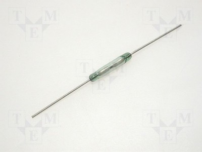

Jest to nic innego jak para styków wykonanych z materiału ferromagnetycznego, i zamkniętych w hermetycznej (szklanej) obudowie. Zwieranie tych styków jest powodowane zewnętrznym polem magnetycznym np. za pomocą magnesu trwałego, lub nawiniętej na kontaktronie cewki.

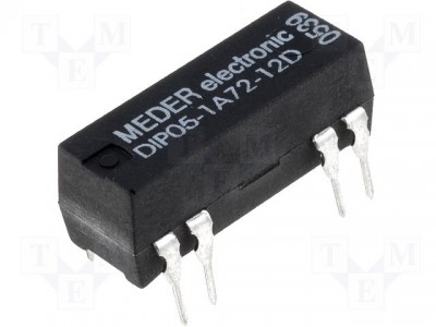

Ogólnie, jest to nic innego, jak przekażnik, i w układach elektronicznych trzeba go tak traktować.
Takie wykonanie (w hermetycznej obudowie same styki)) ma szereg zalet, przede wszystkim duża trwałość, możliwość łatwego montażu w trudno dostępnych miejscach, np. we framudze okna, można korzystać ze stałego pola magnetycznego z magnesu trwałego, przybliżanego i oddalanego, a także można umieścić kontaktron wewnątrz cewki. I w zasadzie to wszystko.

Nie, Halotron ma zupełnie inną zasadę działania. Kontaktron to naprawdę tylko para styków w szklanej, próżnioszczelnej obudowie.

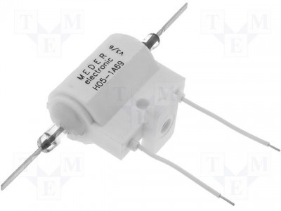

Daj spokój... To jest rodzaj przekaźnika elektromechanicznego z kontaktami w rurce szklanej. Wokół styków jest cewka, której pole (gdy płynie prąd) powoduje zwarcie styków. Można również użyć magnesu stałego, którego zbliżenie do "rurki" powoduje zwarcie styków. Wówczas oczywiście cewka nie jest potrzebna. Stąd kontaktron był często stosowany w różnego rodzaju klawiszach, jak czujnik położenia krańcowego itp.
