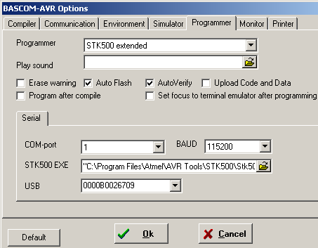

Mówisz o tym programatorze na usb? avr isp mkII? taki mikrus?
U mnie działa jako "stk500 extended", bascom 1.11.9.2.nowej wersji jeszcze nie pobrałem.
jest ok.
jest ok.

Potwierdzam działa na 100%
Ja używam jako stk500 i pliku exe z avr studio
co prawda działa tez jako elektro/avr isp mk II
Ale wymaga to troszkę uwagi przy instalowaniu, konieczne są sterowniki LIBUSB.
AVR studio i sterowniki stk500 gryza się z LIBUSB NIE!! próbujcie ich od instalować.

Na koniec dodam jak to działa u mnie. Jelśli używam AVR studio to korzystam z jednego portu USB i sterowników st500.
Jeśli z bascoma wybiorę avr ISP MKII to używam innego portu USB i LIBUSB.
