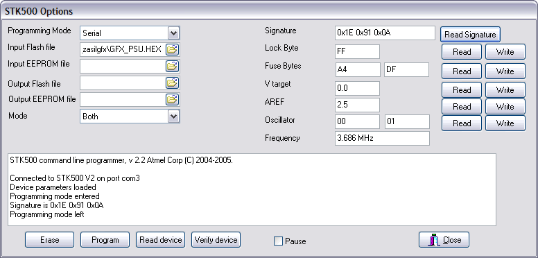

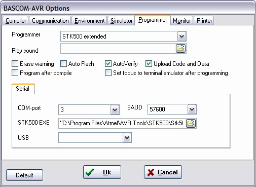

A zrzut ekranu z opcji programatora jak i samego okna po wydaniu polecenia programowania można prosić? Na którym COM pojawia się programator? Jakie komunikaty zwraca STK500 w oknie programowania?
STK500 podłączony do ATTiny2313. Odczytane wszystkie dane. Log z odczytu sygnatury układu.
Opcje programatora w BASCOM. Wybrany STK500v2 na COM3.

W STK500 options jest:
STK500 command line programmer, v 2.2 Atmel Corp (C) 2004-2005.
Connected to STK500 V2 on port com4
Device parameters loaded
The input hex file for EEPROM is not specified.
Jak chce odczytac(read device) jest
-rf : Argument error. Please specify target file using -of
Jak Verify device:
I tutaj już masz podpowiedź. Z listy "Mode" wybrałeś najprawdopodobniej "Both" a nie posiadasz podanego pliku EEP w lini "Input EEPROM file" - bo kompilator nie zawsze go generuje. Przełącz "Mode" na "Flash", upewnij się, że podana jest ścieżka do pliku HEX w polu "Input Flash file" i "Programming mode" ustawione na "Serial", naciśnij Read Signature i potem do wyboru Erase, Program, Verify.
I znów błąd z brakem ścieżki do pliku. Przecież programator nie odczyta zawartości i wyśle go w powietrze. Przy tej operacji trzeba podać plik gdzie dane mają trafić za pomocą pola "Output Flash file" lub dla EEPROM: "Output EEPROM file"
Jak Verify device:
I znów ta sama śpiewka jak przy zapisywaniu i odczytywaniu. Brak ścieżek do plików.
a przy okazji jak robisz te zrzuty z programu?
Alt+Print Screen. Potem uruchomić FastStone Image Viever, wybrać Paste Image i Save As... Nic nadzwyczajnego.
Programowanie tylko pamięci Flash.

Teraz jest tak:
Could not enter programming mode
Programming mode left
Connection to STK500 V2 closed
Co mam wpisac w liniach Output Flash i Eeprom file?
ZbeeGin
Posty:170
Rejestracja:3 kwie 2003, o 10:10
Lokalizacja:Metropolia Katowice
Postautor: ZbeeGin » 27 wrz 2008, o 10:58
Jeśli tylko zapisujesz dane do procesora to pozostaw je puste. Są one ważne tylko podczas odczytywania zawartości procesora.
Komunikat wskazuje, że nie możesz wymusić trybu programowania w układzie. Najprawdopodobniej inny procesor jest ustawiony w programie, a inny programujesz. Odczytałeś sygnaturkę przed operacją zapisu/weryfikacji/kasowania układu?\
Czy na tym programatorze jest zworka SLOWSCK? Jeśli jest, a procesor jest nowy ze sklepu to przestaw ją.
