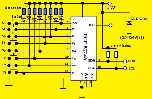

Znalazałem coś takiego: http://www.i2cchip.com/i2ckbd1_front.jpg
Wydaje mi się, że układ pcf8574 na danym pinie podaje 0 lub 1 dla led i jednocześnie odczytuje stan przycisku. Czy to jest wogóle możliwe?
Jak powinien wyglądać schemat takiego rozwiązania? Domyślam się, że umożliwia to widoczna na zdjęciu dioda, jednakże moja znajomość elektroniki nie pozwala mi na narysowanie schematu samemu.

Ta dioda to zabezpieczenie przed niepoprawym podłączeniem zasilania do pcf-a.
Wysyłać stany na układ i odczytywać można z jakimś tam opóźnieniem.
Dodaje schemat tej płytki(tak mi się wydaje) i odsyłam do tematu viewtopic.php?t=18559.
