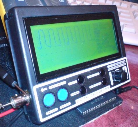

Niżej fotka mojego kitu, wepchniętego w dosłownym tego słowaznaczeniu w obudowę Z-19.
Z boku niewidoczny wyłącznik podświetlenia dodałem bo ta przyjemność kosztuje dodatkowe 200mA

Gratuluję Medicus, całkiem zgrabnie "zapakowany" oscyloskop
Podobają mi się opisy na panelu czołowym - też muszę sobie coś takiego zmajstrować
Przełącznik podświetlenia obowiązkowo zamontuję - szkoda nie wykorzystać a przydać czasem się może w trudnych warunkach oświetleniowych. Ja na razie zatrzymałem się na etapie wyboru obudowy i przemyśleń jakie źródło zasilania wybrać. Chciałbym aby wyświetlacz LCD był schowany w środku obudowy pod osłoną z jakiejś płytki z pleksy. Spodziewam się więc, że mój egzemplarz będzie trochę większy. Zastanawiam się też czy zasilać z dwuch akumulatorków Ni-Mh typu R-06 (AA) (2,4V) czy może z akumulatorka Li-Ion (3,6V) od jakiegoś telefonu komórkowego. Li-Ion kusi mniejszymi wymiarami - przy niewielikm wysiłku mógłbym go umieścić pomiędzy płytką główną a wyświetlaczem. W takim przypadku musiałbym jednak dorobić jakiś modulik do ładowanaia Li-Ion a to już nieco komplikuje całość konstrukcji. Zasilanie z dwuch paluszków jest za to mniej kłopotliwe w obsłudze (posiadam już stosowną ładowarkę) i zawsze w trybie awaryjnym mogę rozładowane akumulatorki zastąpić zwykłymi bateriami.
Obudowa Z-19 idealnie mieści kit, luz po x wynosi 0,5mm... Ja na razie zatrzymałem się na etapie wyboru obudowy i przemyśleń jakie źródło zasilania wybrać. ....
trochę więcej bo 7mm jest luzu po Y, natomiast obudowa ma wysokość 25mm i brakuje jej 3mm aby umieścić wyświetlacz pod szybką, stąd to wycięcie otworu jak na zdjęciu pod całą ramkę LCD.
