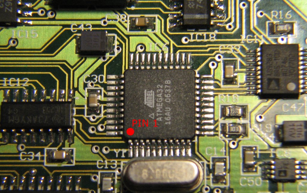

1. bartkam oznaczenie pinu 1 ATmegi32 jest na płytce ale bardzo słabo widoczne. Mała kropeczka zlewa się z opisem Y1 dla kwarcu. Dla pewności załączam zdjęcie okolic procka.

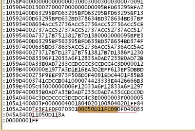

A teraz czas na finał - udało mi się odnaleźć w pliku wsadu bity odpowiadające za kalibrację
Pomysł zrodził się po przeczytaniu postu kolegi Medicus, który zasugerował by poszperać nieco w hexach
Ponieważ do kalibracji wykorzystano tablicę typu CHAR więc każdy element to pojedynczy bajt. Coś mnie tknęło, że być może kompilator umieścił elementy tej tablicy w jednym ciągu i zacząłem szukać tych wartości oczywiście zamieniając odpowiednie wartości dziesiętne na heksagonalne i udało się
U mnie to zadziałało z oryginalnym plikiem od AVT ale jak zerknąłem w pliku od kolegi danielbela też można znaleźć taki ciąg bajtów odpowiadający kolejnym wartościom z tablicy kalibracji.
A teraz czas na opis jak to zrobić.

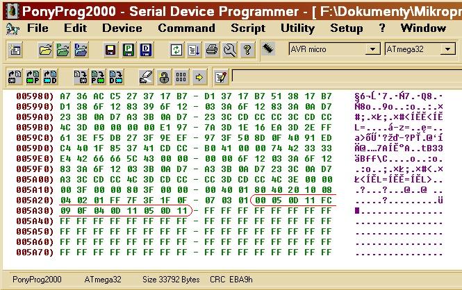

1. Otworzyłem plik wsadu w zwykłym edytorze i poszukałem ciągu odpowiednich bajtów - znalazłem je na samym końcu pliku.
2. Znając położenie tych bajtów otworzyłem plik w PonyProgu2000 i zacząłem edytować poszczególne bajty. Ważna uwaga - drugi bajt tablicy odpowiada za najniższy zakres napięciowy 5mV/div a ostatni bajt za najwyższy zakres napięciowy 20V/div - pierwszego bajtu nie zmieniałem.
3. Po wpisaniu nowych wartości zapisałem plik pod nową nazwą i wgrałem do oscyloskopu - zadziałało
4. Jeśli linia przebiegu (po zwarciu wejścia oscyloskopu) jest poniżej zera to do wartości umieszczonej w tablicy kalibracji (zamieszczonej już na forum przez autora projektu) należy dodać ilość pikseli jaka brakuje do położenia zerowego. Analogicznie gdy linia jest powyżej to należy od wartości z tablicy odjąć stosowna ilość pikseli. Oczywiście przeliczenia należy zrobić dla każdego zakresu pomiarowego.
Plik ze zmienionymi wartościami pasującymi do mojego egzemplarza załączam dla porównania z plikiem oryginalnym.
W moim przypadku tablica kalibracji wygląda następująco:
volatile signed char offs[13] = {0,14,15,15,22,19,17,15,15,15,14,15,15};
Teraz kolej na pozostałych
Powodzenia i trzymam kciuki.
[ Dodano: 18-07-2008, 21:19 ]
Chyba nie do końca wszystko udało mi się dobrze wyjaśnić dlatego spróbuje jeszcze co nieco objaśnić.
W oryginalnym pliku programu (tym napisanym w C) tablica kalibracji wygląda następująco:
volatile signed char offs[13] = {0,5,13,17,-4,9,15,4,13,17,5,13,17};
Po zamianie wartości dziesiętnych na hexagonalne otrzymałem ciąg:
00, 05, 0D, 11, FC, 09, 0F, 04, 0D, 11, 05, 0D, 11
Przypuszczałem, ze kompilator tworząc plik hex może umieścić te wartości w jednym ciągu pod kolejnymi adresami.
W zwykłym edytorze tekstowym wpisałem kilka pierwszych bitów (o ile pamiętam to szukałem czegoś takiego 00050D11FC09) i okazało się, że taki ciąg jest tylko jeden i to na samym końcu pliku.
W zwykłym edytorze pomiędzy bitami ... 04, 0D i 11, 05... były wpisane jeszcze jakieś wartości ale obie znalezione połówki tablicy zawierały dokładnie te bity których szukałem
Obie połówki były też położone w bliskim sąsiedztwie i w odpowiedniej kolejności.
Ponieważ zmiana tych wartości w zwykłym edytorze nie dała dobrego rezultatu (zmienił się format pliku) otworzyłem plik wsadu w PonyProgu i tam odszukałem koniec programu.
W PonyProgu wszystkie bity były umieszczone pod kolejnymi adresami.
Ponieważ nie mam pojęcia co oznacza pierwsze zero z tablicy to postanowiłem nie zmieniać tej wartości.
Zmieniłem natomiast kolejne 12 wartości odpowiadające kolejnym zakresom od najniższego do najwyższego.
Szybko przeliczyłem jakie wartości powinny znaleźć dla mojego egzemplarza i wpisałem je pod odpowiednimi adresami.
Tak zmieniony plik wsadu zapisałem na dysk a następnie zaprogramowałem nim oscyloskop.
Po uruchomieniu sprawdziłem wszystkie zakresy - poziom zera został zmieniony tak jak tego oczekiwałem

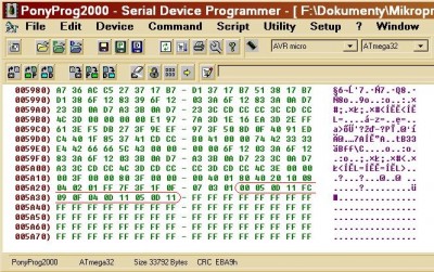

Dla ułatwienia załączam fragmenty zrzutów ekranu oryginalnego pliku otwartego w zwykłym edytorze oraz otwartego w PonyProgu.
Na obu zrzutach zaznaczyłem miejsca gdzie znajdują się wartości odpowiadające za kalibrację.

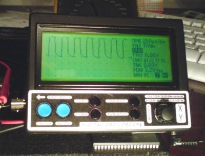

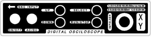

Niżej fotka mojego kitu, wepchniętego w dosłownym tego słowaznaczeniu w obudowę Z-19.
Z boku niewidoczny wyłącznik podświetlenia dodałem bo ta przyjemność kosztuje dodatkowe 200mA

Gratuluję Medicus, całkiem zgrabnie "zapakowany" oscyloskop
Podobają mi się opisy na panelu czołowym - też muszę sobie coś takiego zmajstrować
Przełącznik podświetlenia obowiązkowo zamontuję - szkoda nie wykorzystać a przydać czasem się może w trudnych warunkach oświetleniowych. Ja na razie zatrzymałem się na etapie wyboru obudowy i przemyśleń jakie źródło zasilania wybrać. Chciałbym aby wyświetlacz LCD był schowany w środku obudowy pod osłoną z jakiejś płytki z pleksy. Spodziewam się więc, że mój egzemplarz będzie trochę większy. Zastanawiam się też czy zasilać z dwuch akumulatorków Ni-Mh typu R-06 (AA) (2,4V) czy może z akumulatorka Li-Ion (3,6V) od jakiegoś telefonu komórkowego. Li-Ion kusi mniejszymi wymiarami - przy niewielikm wysiłku mógłbym go umieścić pomiędzy płytką główną a wyświetlaczem. W takim przypadku musiałbym jednak dorobić jakiś modulik do ładowanaia Li-Ion a to już nieco komplikuje całość konstrukcji. Zasilanie z dwuch paluszków jest za to mniej kłopotliwe w obsłudze (posiadam już stosowną ładowarkę) i zawsze w trybie awaryjnym mogę rozładowane akumulatorki zastąpić zwykłymi bateriami.
Obudowa Z-19 idealnie mieści kit, luz po x wynosi 0,5mm... Ja na razie zatrzymałem się na etapie wyboru obudowy i przemyśleń jakie źródło zasilania wybrać. ....
trochę więcej bo 7mm jest luzu po Y, natomiast obudowa ma wysokość 25mm i brakuje jej 3mm aby umieścić wyświetlacz pod szybką, stąd to wycięcie otworu jak na zdjęciu pod całą ramkę LCD.
Tak wygląda sprawa bezposredniej kalibracji poprzez edycję pliku hex,
z lewej adresy hex i odpowiadające im zakresy pomiarowe:
005A2Bh nie wiemy jeszcze co to jest
005A2Ch 5mV
005A2Dh 10mV
005A2Eh 20mV
005A2Fh 50mV
005A30h 100mV
005A31h 200mV
005A32h 500mV
005A33h 1V
005A34h 2V
005A35h 5V
005A36h 10V
005A37h 20V
Wszystkie adresy zczytał kolega → sslarzyn w programie PonyProg
Osobiście sprawdziłem ze kalibracja tym sposobem działa, udało się uzyskać zero na 9 z 12 zakresów, problem mam jeszcze na 20, 10 i 5mV ale wogóle jak tyknie mi przekaźnik to spada mi czułość, tak jakby ten przekaźnik wejście do masy przywierał, może jakieś zwarcie mam na płytce.

Niżej jeszcze raz obudowa i nalepka na Z-19 w skali 1:1 w formacie pdf.
Zmontowałem już oscyloskop, ale niemogę zaprogramować atmegi. Podłączam isp i zasilanie i wyskakuje mi błąd 24 w ponyprogu. Wszystkie połączenia isp z prockiem sprawne. Programator też sprawny bo atmege8 programuję bez problemu. Wyświetlacz odłączony. Tylko różny ma pobór prądu: raz włącze to 200mA raz 70mA innym razem 170mA. Co moze być przyczyną? Proszę o pomoc
Wylutowałem atmege z płytki i sam zaprogramował się odrazu. Zaraz go wlutuje i zobacze czy da się zczytać. A i pytanie jeszcze. Czy trzeba w atmedze włączać zewnętrzny kwarc 8.0mhz jak tak to jak to zrobić w pony progu?

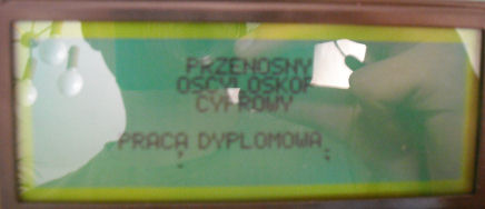

Po wlutowaniu czasami poklazuje się napis "przenośny oscyloskop cyfrowy" ale nie zawsze cały, czasami są jakieś krzaczki. A czasami mignie ten napis i czarny ekran się pokaże. Co może być przyczyną??
W załączniku zdjęcie.
Nie widać na fotce ostatniej linii, tylko jakieś krzaczaste znaczki,
no nie pracuje ci to stabilnie, może zacznij od napięć zasilających, czy są stabilne,
pobór prądu powinien wynosić 110-120mA, na początku w czasie inicjacji dochodzi u mnie do 180mA (bez podświetlenia i na stabilizatorze liniowym 4,5v zamiast przetwornicy na MAX.
Tą przetwornicę to już nie jeden usuwał, a do prób wcale nie przeszkadza że trzeba podawać napięcie 7,5-12v, bo każdy dysponuje zasilaczem o takim zakresie, zmiany na płytce też są niewielkie
Udało mi się zaprogramować w końcy atmegę. Wyłączyłem JTAGA i ustawiłem zewnętrzny kwarc i uruchamia się dobrze. Tylko niemam prostej linii na żadnym nastawie przy włączonym AV a jak wyłącze AV to jeszcze gorzej. Przy wylutowanym oporniku R28 linia jest prosta tylko że na różnych nastawach czasu i napięcia raz na górze raz na dole.
