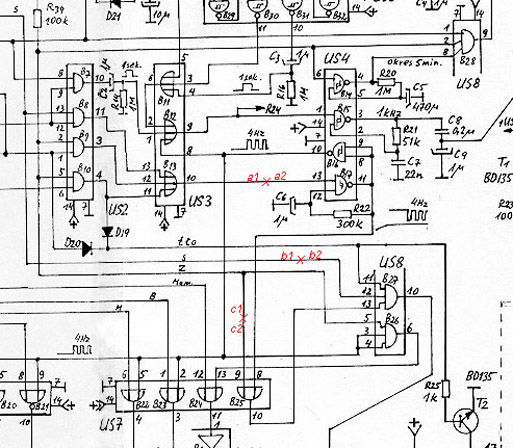

Sygnalizator był opracowany i zamontowany w 2002r. i wtedy nie obowiązywała jazda z włączonymi światłami mijania w ciągu dnia, i dlatego nie uwzględniłem opcji sygnalizowania nie włączonych świateł w czasie jazdy (włączenia zapłonu).
Taka sygnalizacja obecnie jest bardzo przydatna, gdyż np. mam zamontowany automatyczny wyłącznik świateł, i praktycznie nigdy nie korzystam z włącznika świateł, ale czasami trzeba coś zrobić w samochodzie przy włączonym zapłonie i wtedy światła są nie potrzebne. Kilkakrotnie złapałem się na tym, że wtedy zapominam włączyć automat, i jest jazda bez świateł. No i oczywiście, jeżeli już jest taki dość rozbudowany sygnalizator, to powinien on być kompletny.
Modernizacja jest dość prosta. Trzeba w trzech miejscach przeciąć druk i podłączyć dodatkową płytkę z dwoma układami scalonymi, CD4011, CD4071, i diodą D22.
Układ zachowuje wszystkie poprzednie właściwości, a dodatkowo są sygnalizowane nie włączone światła po włączeniu zapłonu.
Sygnalizacja jest optyczna, migają diody j,i, oraz dźwiękowa, występuje przerywany sygnał dźwiękowy.
Układy scalone i dioda D22 zostały umieszczone na sztywnej tekturce i połączone cienkimi, izolowanymi przewodami, gdyż nie warto było robić płytkę drukowaną. Całość, po przewierceniu otworków w głównej płycie została połączona przewodami o długości ok. 12cm, do ścieżek w odpowiednie miejsca, i po włożeniu do nylonowej torebki, umieszczona obok głośnika.
Kolejną modernizacją jest przystosowanie sygnalizatora do współpracy ze wskaźnikiem włączonego biegu, gdyż ten wskaźnik pojawił się w później:

Ta modernizacja jest bardzo prosta, gdyż nie potrzebna dodatkowa płytka, trzeba tylko odpowiednio zmienić połączenia.
1) W matrycy diodowej wskaźnika biegu należy dołożyć dwie diody do segmentów c, g, oraz dorobić dodatkowe wyjście dla przewodu, tak, jak pokazuje rysunek. Segmenty c, lub g, lub oba na raz występują przy każdym biegu, i wtedy na dodatkowym wyjściu jest stan niski. Gdy żaden bieg nie włączony, na dodatkowym wyjściu stan wysoki.
2) przeciąć ścieżki tak, aby nóżka 1 bramki B29(US5) pozostała wolna, lub można tylko wymontować elementy R13, D21, C1.
3) Przeciąć połączenie nóżki 3 bramki B11 i nóżki 11 bramki B30.
4) Przeciąć połączenie n.11 bramki B13 (US3) tak, aby n.11 bramki B13 była wolna.
5) Nóżkę 1 bramki B29 połączyć z nóżką 4 bramki B10 i anodą D19.
6) Nóżkę 3 bramki B11 połączyć do masy.
7) Nóżkę 11 bramki B30 (wyjście) połączyć z nóżką 11 (wejście) bramki B13.
8. Do wejścia 26 na płytce drukowanej podłączyć przewód od dodatkowego wyjścia z matrycy wskaźnika biegu
Po takiej przeróbce, przy pracującym silniku, zaciągniętym hamulcu i nie włączonym biegu, na wyświetlaczu jest sylwetka pojazdu, świecą ciągłym światłem diody e, f hamulca, oraz diody i, j świateł. Brak sygnału dźwiękowego.
Po włączeniu dowolnego biegu (hamulec zaciągnięty), pojawia się przerywany sygnał dźwiękowy i migają diody e, f hamulca.
Po zwolnieniu hamulca sygnalizator wyłącza się, można jechać.
