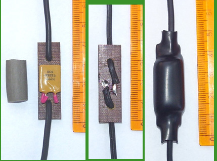

R16- Z-PTC2,5 bezpiecznik polimerowy 2,5A
R17- Z-PTC2,5 bezpiecznik polimerowy 2,5A
