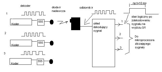

Zamieszczę rysunek jak miałby działać taki układ.

Mianowicie udało mi się zrobić już moduł kodera i dekodera .
I mam wieką prośbę !!
Ponieważ zastosowałem dekodery tonów LM567
To czy ma może ktoś albo wie jak zrobić taki dekoder na mikroprocesorku !!!
Ze względu na ilość jaką musze wykorzystać do dekodowania sygnałów rozwiązanie na mikroprocesorku by bardzo uprościło sytuację .
Proszę o wsparcie .
