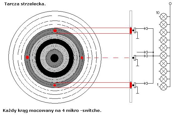

Cóż, strzelanie to fajny sport,
ale z 30m nie sposób dostrzec wyników,
a szwendanie się po strzelnicy nie zawsze jest bezpieczne.
Czy ma ktoś pomysł jak zbudować samą tarczę aby potem w prosty sposób mozna było wizualizować trafienia ??
Od siebie rzucam pomysł 10-ciu współśrodkowych kręgów z diodowym wskaźnikiem, to nie jest kompletny schemat tylko sama idea, no ale przy wykorzystaniu 10-poertowego uP sam schemat nic nie da, bo majwazniejszy jest program który po przyjęciu przerwania z określonego lub określonych wejść dokona arbitrażu i wyświetli wynik nap na 7-seg wyświetlaczu.
Czy ktoś zna inne sposoby lub gotowe rozwiązania do kupienia ?
Tarcza (kwadrat) powinna mieć wymiary 14x14 cm.

Program jak i realizacja elektroniki jest stosunkowo prosta... LCD 16x2 jak ma byc to widoczne z daleka to raczej kiepski pomysl. Zreszta aplikacja nawet duzych wyswietlaczy 7 segmentoowych jest banalna.program sam w sobie wydaje sie prosty moze byc wyswietlacz lcd 16x2 ??
Rozumie ze strzałów ma nie zliczac ( oczek trafionych )) tylko po strzale np. w 2 i nastempnym w 3 2 sie kasuje 2 i wyskakuje 3?
Ja sie bardziej zastanawiam nad rozwiazaniem samej tarczy... niestety ale sprzet strzelecki (mimo ograniczen w przepisach) ma dosc spora sile
Mozna robic tarcze jednorazowe itp... ale jest to sporo pracy (zwlaszcza system polaczenia itp.)
Pytanie tylko czy przy okazji go nie uszkodzi... co znow prowadzi do jednokrotnej uzywalnosci takiego rozwiazania.
Inna idea na podobnej zasadzie... kazdy okrag ma inna srednice, a wiec zawieszony luzno przy uderzeniu wyda dzwiek... pozostaje rozpoznawanie dzwieku i odpowiednia interpretacja wyniku (problem pewnie w uderzeniu "na styku").

kto wie może twój pomysł jest lepszy, lecz ja jednak eksperymentował bym na najprostszych konstrukcjach ze względu na niezadodność
Jestem zdania że w tym przypadku lepiej wykorzystać właściwości materiału z którego zrobiona będzie tarcza niż konstruować "wypasioną" elektronikę jako szereg czujników, no ale wszystko zależy od zainteresowanego tym tematem czyli fachmana

Temat jak najbardziej aktualny,
już myślałem aby między okręgami umieścić cewki z cieniutkiego drucika aby indukowało się napięcie po trafieniu w odpowiedni okrąg, ale to wymaga niesamowitej precyzji mechanicznej
Dodam że sam śrut ma średnicę 4mm więc max szpara między okręgami to około 2 mm żeby się nie klinował
Aha, sama tarcza to okręgi współśrodkowe w którym największy ma średnicę 10 centymetrów.
No i przydałby się dodatkowy układ do wykrywania pudła totalnego, czyli pada strzał ale całkowicie poza tarczę, czyli jakiś mikrofon o dobranej czułości i jeśli nie ma żadnego sygnału z tarczy to np zapali czerwona lampkę
Największy problem stanowią trafienia pomiędzy, bo jeśli trafia w jeden okrąg tyo sprawa prosta, ale tu trzeba przewoidzieć możliwość trafienia w dwa okręgi naraz, zasada jest taka że w takich trafieniach zalicza się "w górę"
