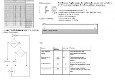

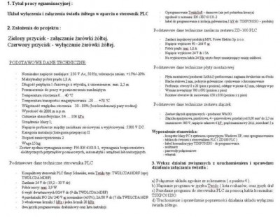

Zrobiłem sprawozdanie z pracownii programowania sterwonika PLC na temat:
Obrazek

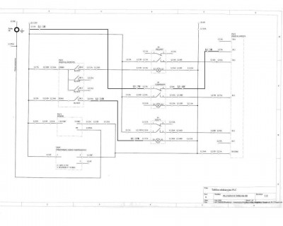

Tutaj jest układ podstawowy do , którego bede jeszcze dołączał :
Obrazek

Teraz zamieszczam sprwozdanie , które zrobiłem prosze o sprawdzenie go w razie błędów prosze je poprawić , gdyby czegoś nie było sprwozdanie prosze to dodać. Szczególną uwage zwróćcie na algorytm bo nie wiem czy mam go dobrze narysowanego i wskania eksplatacyjne oraz założenia czy są dobrze i wykaz działań

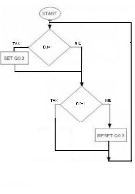

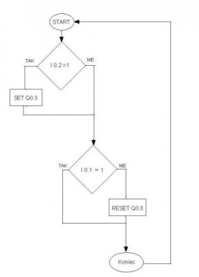

Poprawiłem algorytm tego programu bo jest źle prosze o sprawdzenie go w razie błędu prosze poprawić go
marek1
Posty:104
Rejestracja:11 kwie 2007, o 18:46
Lokalizacja:Cieszyn
Postautor: marek1 » 24 lis 2007, o 16:18

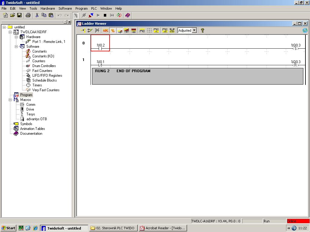

Wszystkie znane mi sterowniki PLC (tego o którym mowa w zapytaniu nie znam, zle zakładam że jest tak samo) realizują swój program w nieskończonej pętli (czyli trochę inaczej niż można się robią to mikroprocesory)
Moim zdaniem pierwszy algorytm był bliższy poprawnej realizacji założeń programu, chociażby dlatego że zakładał pracę w pętli. Drugi algorytm, dla I0.2 = 1 zawiesi program i nie ma żadnego sterowania.
Ogólnie zakładając pozytywną logikę oraz instrukcje z załączonych skanów powinno być:
LD I0.2
S Q0.3
LD i0.1
R Q0.3
Osobną sprawą jest, który sygnał Set czy Reset powinien mieć wyższy priorytet.

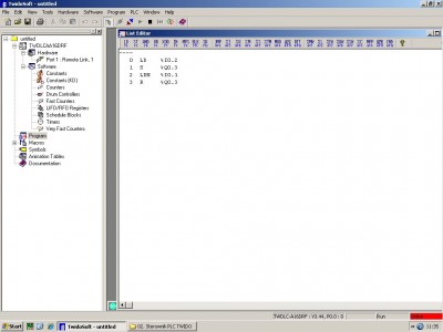

Postautor: elektronikopo » 24 lis 2007, o 16:30

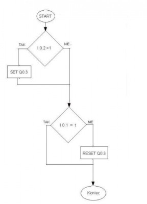

Listing jest na pewno dobrze bo według tego listingu program mi działał zielonym przyciskiem zapalałem żarówke na czerwonym gasiłem

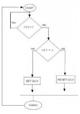

Jeśli ma to pracować w pętli ma odbywać sterwanie to według Ciebie algorytm powinien wygładać tak :
marek1
Posty:104
Lokalizacja:Cieszyn
Postautor: marek1 » 24 lis 2007, o 17:08
Nie może być zapętlenia dla I0.2 = 1 - być może w tym prościutkim przykładzie będzie to nawet działało, ale patrząc na sterownik jako na urządzenie, które może sterować setmaki wejść i wyjść, jeżeli pojawi się taka pętla to program dla I0.2 = 1 nie będzie realizował niczego innego (nie wiem jak ten sterownik, ale np. sterownik Siemens zatrzyma wykonywanie programu z komunikatem - przekroczony czas cyklu.
Jeżeli chodzi o listing to jest to to samo co napisałem powyżej tylko z odwróconym stanem na resecie. Listing ten jednak ma się nijak do poprawionego algorytmu.
Marek

Postautor: elektronikopo » 24 lis 2007, o 17:45
To narysuj jak wedlug Ciebie powiniem wyglądać algorytm bo ja nie rozumiem tego, nie wiem jak to narysować . Według mnie gdy na I0.2 jest jedynka wtedy jest przcisk w stanie swobodnym czyli nie jest wciśniety bo są to styki NC czili nic sie nie dzieje w układzie nawet gdyby wcisnac przycisk Io.2 to i tak nic sie nie będzie działo bo nie bedzie mial co gasić wiec musi iść do początku programu to jak narysowałem . Jeśli przycisk zielony jest wciśnięty czyli wystepuje na nim stan 0 to program sprawdza stan na przycisku czerwonym jesli jest na nim 1 to stan na wyjsciu Q0.3 jest ustawiany taki jak poprzedni stan czyli żarówka dalej świeci. Natomiast jeżeli na wejsciu Io.2 na przycisku czerwonym jest stan 0 to przycisk czerwony jest wciśniety.Powoduje to zgaszenie żarówki co powoduje zresetowanie poprzedniego stanu ( skasowanie) . I po program idzie do startu i obdywa sie to tak samo jak podałem wyżej.

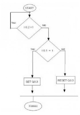

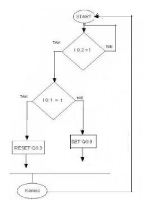

Postautor: elektronikopo » 24 lis 2007, o 18:13
Narysowałem ten algorytm Na podstwie tabelki która jest w sprawozdaniu listing mam dobrze bo to mi pokazał program ten listing na podstawie języku drabinkowego
marek1
Posty:104
Lokalizacja:Cieszyn
Postautor: marek1 » 24 lis 2007, o 18:29
Moim zdaniem aby algorytm i listing (który jest poprawny) były zgodne to powinno to wyglądać jak niżej.

Postautor: elektronikopo » 24 lis 2007, o 18:44
Dzięki ale listingu ktory napisałem napewno jest dobrze bo sam program Twinsoft mi go automatycznie napisał ja tylko narysowałem w języku drabinkowym ten program i po podłączeniu steownika PLC do komptera i po wykonaniu odpowenich operacji w programie Twinsoft program mi dziłał gdy naciśnołem zielony buzik świeciła żarowka gdy nacisnełem czerwony gasła . Prosze narysować jak bedzie wyglądał algorytm dla mojego listingu patrz poniżej
marek1
Posty:104
Lokalizacja:Cieszyn
Postautor: marek1 » 24 lis 2007, o 18:57
Zgadza się - program jest poprawny, a algorytm zamieściłem w poprzednim poście.
Marek
elektronikopo
Posty:160
Rejestracja:8 lis 2007, o 22:59
Lokalizacja:Poznań
Postautor: elektronikopo » 24 lis 2007, o 19:14
Czyli poprawny algorytm do programu :
0 LD % I0.2
1 S % Q0.3
2 LDN % I0.1
3 R % Q0.3
wygląda tak jak poniżej. Prosze wytlumaczyc mi dlaczego algorytm wygląda tak. Dlaczego najpierw jest wejscie I0.1 sporo w listingu najpierw jest I0.2 Dlaczedo dla jedynki na I0.1 stan jest ustawiany tak jaki był porzednio i gdy na I0.2 jest zero to stan jest kasowany i z powrotem idzie to do startu.Prosze wyjaśnić mi dokładnie dlaczego algorytm wygląda tak bo nie rozumeim tego.

Czyli algorytm do listingu :
0 LD % I0.2
1 S % Q0.3
2 LDN % I0.1
3 R % Q0.3
Wygląda prosze o potwierdzenie i wyjasnie dlaczego on tak wygląda i wyjasnieneiw szystko co napisałem posta wczesniej

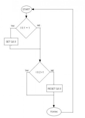

Postautor: marek1 » 25 lis 2007, o 09:18
Wystarczy że zamienisz na algorytmie I0.1 z I0.2 i będzie OK (na moim rysunku jest poprostu I0.1 jako Set a I0.2 jako reset - przez pomyłkę).
Marek
elektronikopo
Posty:160
Lokalizacja:Poznań
Postautor: elektronikopo » 25 lis 2007, o 09:27
Czyli powinno być tak jak poniżej . A mozesz mi wytlumaczyc dlaczego ten algorytm jest tak narysowany bo ja nie rozumiem dlaczego tak jest. Jeżeli na wejściu I0.1 jest jedynka czyli przycisk zielony jest wciśnięty to stan ten jest ustawiany na wyjsciu Q0.3 czyli na żarówce czyli żarówka świeci. teraz tego nie rozumiem jeśli na wejsciu I0.2 jest 0 to przycisk czerwony nie jes wciśnięty to nastepuje Reset wyjscia Q0.3. Moim zdaniem powinno być odwrotnie gdy na I0.1 jest jedynka to wyjscie Q0.3 jest resetowany czyli żarówka gasnie. Prosze wyjaśnić mi ten algorytm bo nie rozumiem tego do końca.

Włąsnie kończe robić sprawozdanie z tego co napisać w punkcie
7. Wskazania eksploatacyjne dla użytkownika układu oraz warunków środowiskowych wymaganych podczas działania urządzenia Jak napisałem jak poniżej co jeszcze mzona napisać
- napięcie zasilania powinno wynosić 230V;
- maksymalny prąd poboru 1,8A
- temperatura otoczenia powinna mieścić się w granicach 0-40°C;
- wilgotność otoczenia 30-80%.
-ciśnienie atmosferyczne 84 – 106 kPa
- częstotliwość zasilania 50Hz

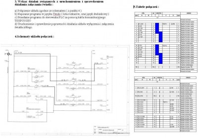

Postautor: elektronikopo » 25 lis 2007, o 20:34

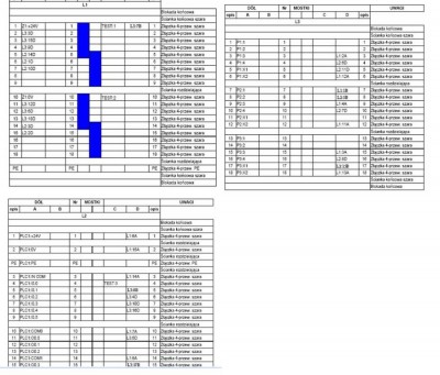

Mam pytanie odnośnie tabelki Wpisuje w tabelce połączenie L1.1B z L3 &B czyli L1 1A L3 7A
L2 15B z L3 17B czy L2 15A z L3 17A , L3 8Bz L2 5B czy L3 8A z L2 5A . W tabelkach wpisuje w dwie strony dla przykładu w tanelece L3 przy 7 wersie pisze L1.1B i w druga strone w tabelece L1 w pierwszym wersie pisze L3 7B . Prosze o zdanie na ten temat
Zamieszczam tabelki prosze powiedzieć czy mam je dobrze
