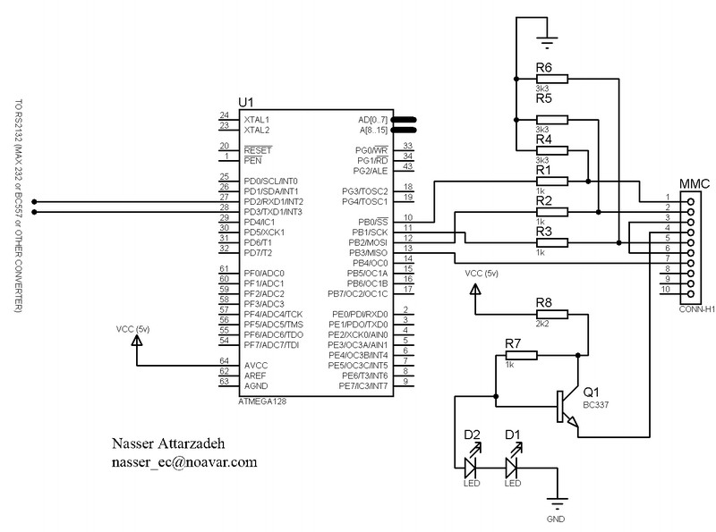

Nie potrzebujesz żadnych buforów.
Możesz podłączyć ją poprzez rezystory i obniżając napięcie zasilania karty na dwóch diodach LED.
To jest sprawdzony schemat z forum mscelec.
