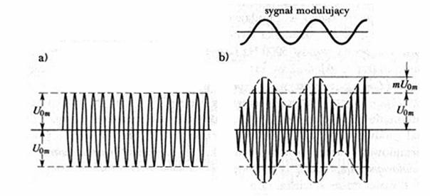

AM - Amplitude Modulation - modulacja amplitudy czyli zmienianie pozomu sygnału fali nośnej w takt sygnału modulującego;
cały bajer polega na tym by do sygnału który łatwo np. wysłać w eter dokleić informacje którą chcemy przesłać a nie ma ona predyspozycji do wpychania na antene.
Sygnał modulowany ma wielokrotnie wyższą częstotliwość (czyli szybciej oscyluje) niż górna graniczna częstotliwość jaką może osiągnąć sygnał modulujący (czyli sygnał informacji, który chcemy wysłać.
Rysunek a) to sygnał fali nośnej który będzie modulowany,
na rysunku b) na górze jst sygnał modulujący który trafa do modulatora tak jak sygnał a) no i na wyjściu modulatora pojawia się sygnał b) ten na dole. Krawędzie jego szczytowych wartości sinusoid (linia przerywana) przypomina kształtem sygnał modulujący - ten z rysunku b) na górze.

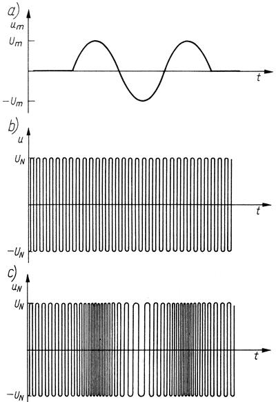

FM - Frequency Modulation to modulacja częstotliwości (patrzaj: rysunek zatytułowany "FM.jpg") tutaj nie moduluje się amplitudy tylko częstotliwość fali nośnej.
Zauważ że sygnał zmodulowany c) zmienia nie amplitude a swoją gęstość w takt sygnału modulującego a).
Podstawowym parametrem modulacji jest głębokość modulacji m która zależy od amplitudy sygnału modulującego b) na górze z rysunku AM.jpg. W przypadku m = 50% sygnał zmodulowany b) na dole rysunku będzie zmieniał swoją amplitudę od wartości szczytowej do połowy wartości szczytowej.
