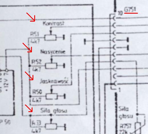

Wie ktoś jak czyta sie ten schemat , podjacie wszytsko o tym schemacie
Insteresuje mnie dokładnie układ regulacji którego schemat dokładny jest poniżej
Obrazek
Za co odpowiedzialny jest blok regulacji , jakie są głowne podzespoły regulacji.Co to jest Pcz i Wcz.Co jest i na czym polega pośredniczące programowanie.Co to jest VHS i UHS w odniesieniu do telewizora?Co to za moduł z układem TDA531 dwa polprzewodnikowe tryzysory 199 i tranzystor T101. Prosze wytlumaczyc to

No więc tak:
Jak troche w tym grzebiesz to odrazu będziesz wiedział, że "te okrągłe" na rysunku Regulacja - elementy.jpg to potencjometry - to czym dziadek kręcił jak mu za cicho było albo obraz brzydki (jakiś stary ten TV ;P) i na nich są oznaczenia:
R50, ... R53. Teraz szukamy tego na szhemacie (Orient.jpg)...
... to tutaj: Regulacja - schemat.jpg no i widać że te prostokąciki z "wbitymi czarnymi strzałkami" to to samo; R50, R51 itd. Nawet tak samo podpisane: [Nasycenie] [Kontrast] Chodzi o to że szukasz na schemacie po oznaczeniach tego co masz na rysunku "Elementy.jpg"

Patrz na swój post, na ten skan w wysokiej rozdzielczości.
Zaczynamy od lewego dolnego rogu nad tabelkami.
Element L801 i C 802, czyli wszystko w kreskowanym prostokącie tworzą filtr przeciwzakłóceniowy, ma na celu eliminowanie przedostawania sie zakłóceń z sieci zasilającej do odbiornika i na odwrót bo mamy tu do czynienia z zasilaczem impulsowym.
L553 to tak jak napisane - cewki na kineskopie które rozmagnesowują go w czasie włączania i chyba też wyłączania odbiornika. Namagnesowane elementy kineskopu negatywnie wpływają na geometrię obrazu. Działa to tak że cewki są molestowane przemiennym prądem o wygaszającym stopniowo charakterze, przy tak zmieniającym się polu magnetycznym cewek elementy ewentualnie namagnesowane tracą ten niepożądany stan.
D703 to mostek prostowniczy Graetz'a, w parze z kondensatorem C205, który wygładza tętnienia napięcia, tworzą podstawowy układ prostowniczy.
Element B700 to bezpiecznik, przy zwarciu nie płonie Ci cały telewizor tylko bezpiecznik się fajczy :611:
Dioda D700 prostuje tylko jednopołówkowo a nie dwu- jak mostek D703.
Cały układ w otoczce z gróbej linii oznaczony jako UMZ 2010 to przetwornica.
steruje ona transformatorem TR 700 po przez tranzystor T601. Zwykły transformator podpięty bezpośrednio do sieci, pracujący z 50-cioma cyklami na sekundę byłby duży i ciężki a taki zasilacz impulsowy zasila się wyprostowanym napięciem po to żeby z wygładzonego prądu zrobić znów prąd zmienny ale o znacznie wyższej częstotliwości; transformator takiego zasilacza impulsowego pracuje z częstotliwością kilkudziesięciu tysięcy cyli na sekundę, transformator jest mały, lekki i nie jest z blach stalowych tylko z rdzenia ferromagnetycznego. Nie będę się rozpisywał na temat przetwornicy bo to generator impulsów sterowany napięciem z tego samego transformatora (ma to na celu utrzymanie napięcia wyjściowego na stałym poziomie - mówimy tu o stabilizacji), układy formowania impulsów i takie tam.
Za transformatorem są diody prostownicze i kondensatory wygładzające napięcie (C714, C711 itd.) No i schemat mi ucięło dalej ale to w zasadzie koniec zasilacza.
