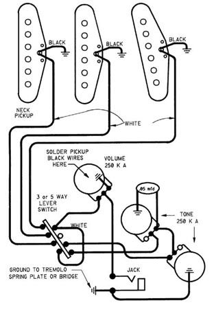

Mogli byscie mi pomoc?? potrzebuje schemat elektroniki w gitarze z parametrami sprzetu...
2 single
humb
2x tone 250 K A
volume 250 K A
pieciopozycyjny przelacznik
jakbyscie mogli przeslijcie mi taki schemacik na maila... wat93@o2.pl
bede strasznie wdzieczny...
Pozdrwaiam:D

niestety... nie moge nic znalezc... chodzi mi o cos takiego jak w zalaczniku... tylko ze zamiast jednego singla musi byc humb...

Witam! Z tego, co mi wiadomo to humbakiem to nic innego jak dwa single połączone w szereg. A jeżeli tak, to potraktuj to jako zwykły przetwornik, z dwoma końcami. Chyba, że jest inaczej!

znaczy mam je skontrowac i bedzie ok?? tak?? masa z razem i sygnal razem??
podlaczylem dwa single na doczekanie... jak ktos bedzie wiedial jak mam podlaczyc humb'a.. piszcie... prosze!!!

Z humbaka wychodzą przeważnie 3 przewody z czego jeden to masa. Musisz jeden z kabelków złączyć z masą a drugi dać na przełącznik i powinno być ok.

tylko jeden problem... czerwony czy bialy laczyc?? ma to jakiekolwiek znaczenie??

Jak dla mnie to nie ma znaczenia. Spróbuj najpierw jeden a potem drugi nic sie nie stanie, zobaczysz czy jest jakaś różnica.
