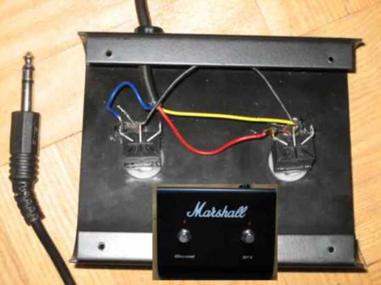

Witam! Posiadam wzmacniacz gitarowy z footswitchem. Za pomocą tego footswitcha można przełączać efekty w piecu. Chciałbym na nim umiścić 2 diody sygnalizujące czy efekt jest włączony czy nie. F składa sie tylko z w włączników (co widać na fotce). Na jednym włączniku jest prąd rzędu 6,82 mA i napięcie 5,07 V; na drugim 0,44 mA i 5,07 V. Gdy próbowałem podłaczyć diode szeregowo z włacznikiem wywołany w ten sposób spadek napięcia na diodzie uniemożliwiał włączanie lub wyłączanie efektu - dioda zapalała sie wtedy kiedy trzeba ale sterowanie piecem było niemożliwe. Proszę o rade jak mozna by było to wykonac w inny sposób, najlepiej bez dodatkowego źródłą napięcia, ale jak sądze jednak będzie trzeba cos dołożyć.

Taki układ zaproponowano mi na innym forum tyle że nie jestem przekonany do końca o poprawnościo jego działania - załącznie włącznika nie spowoduje zwarcia "+" i "-" czyli nie przełaczy sie ekeft ? dobrze myśle??
