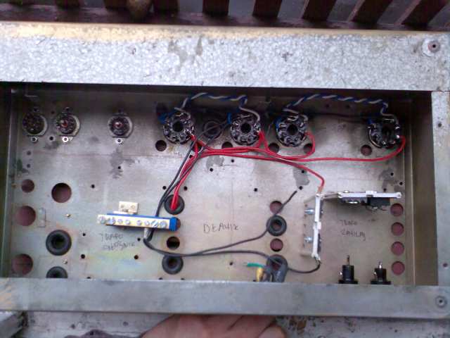

Witam. Jestem tu pierwszy raz i chciałbym uzyskać pomoc w przeróbce starego Ampli 75 na wzmacniacz gitarowy!
Wzmacniacz przerabiam gruntownie, tzn. wywaliłem całe okablowanie i prostownik, Prostowniki robię na mostkach prostowniczych, żarzenie stopni wstępnych jest za pomocą napięcia stałego i uwaga - przedwzmacniacz jest na dwóch pentodach EF86.
Temat na razie stanął na uruchamianiu ale jak tylko będę miał czas, będę kontynuował fotostory.
Jak macie pytania, to pytajcie, odpowiem na wszystkie (jeśli będę znał odpowiedź)

Pomierzyłem napięcia - końcówka "prawie" działa tylko buczy. Spróbuję pokombinować ze sprzężeniem zwrotnym, w innym miejscu przylutuję opornik. Mój wzmacniacz wygląda "prawie" tak jak na rysunku.
Pytanie do Janka - jak sprawdzić w tym układzie symetrię lamp??
Będę miał dalsze pytania ale to za parę dni.

Końcówka mocy jest dokładnie taka jak na rysunku, troszkę zasilacz się różni - prostownik do biasu jest na graetzu, podobnie zasilanie anodowe - wykorzystałem 2 sekcje po 170V i 2 graetze połaczone szeregowo - pozostałe elementy - niemalże jak na rysunku.
Kondesatory są ok - używane z zasilaczy od komputerów - nichicon, rubycon. Nie mają przebić i trzymają pojemności.
W żarzeniu mam PR-ka ale regulacja nic nie daje - ustawiony jest na środek. Spróbuję chassis uziemić, bo na razie w ogóle nie jest podłączone do masy.

Ha, znalazłem brum - był na obudowie - tzn. obudowa nie była umasiona. Ledwo dotknąłem masą do chassis i wszystko ucichło. Przydźwięk jest na przyzwoitym poziomie 3-5mV. Zaczłąem montować przedwzmacniacz - tego jestem najbardziej ciekawy.
Ciąg dalszy fotostory:
[ Dodano: 29-06-2007, 22:51 ]
News z dzisiaj: Wzmacniacz gra!! I to jak??!!
