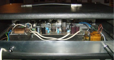

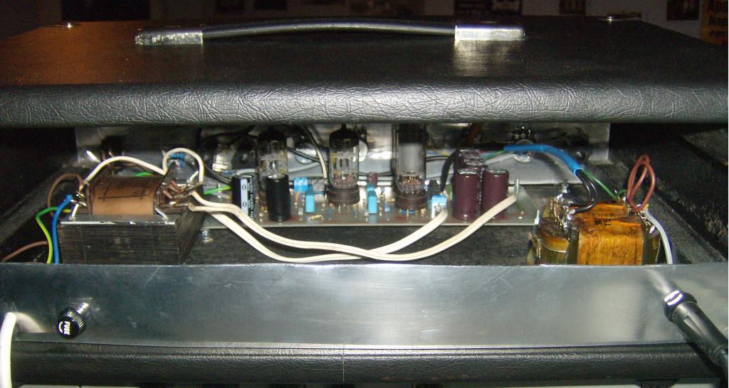

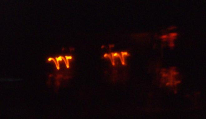

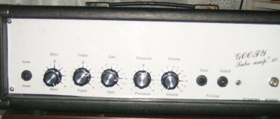

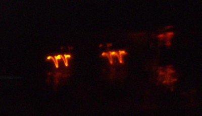

Chciałbym zaprezentować dzisiaj fotki tego o to wzmacniacza :)
Na próbki dźwiękowe trzeba jeszcze poczekać, ponieważ trafo głośnikowe trezba nawinąć, bo to zbyt dobrze się nie sprawuje ;)
Przód wzmacniacza
Tył wzmacniacza
Żarzące się lampki :)
Postautor: end » 10 maja 2007, o 09:11
Bardzo fajne wykonanie :)
Jak zrobiłeś te napisy na przednim panelu?
P.S. Czekamy na głośnikowe trafo i oczywiście próbki :)

Witam! Trzeba pochwalić, niezła konstrukcja, oby każdy, kto zaczyna doszedł do takiego końca! Z praktycznego punktu widzenia, to wskazane by było żeby trafo sieciowe było od strony elektrolitów, żeby wejście nie zbierało zakłóceń z trafa, ale jak nie ma żadnych zakłóceń to nic nie stoi na przeszkodzie żeby tak zostało, miejsca jest sporo, wiec na pewno jest dobrze!

przedni panel, został zaprojektowany z pomocą pana Janka, wydrukowalem go na zwykłej kartce A4 poszedłem na ksero powiekszyłem dwukronie na kartce A2. Nastepnie przykleiłem to na panel, na to poszła folia samoprzylepna przeźroczysta i panel gotowy nic trudnego :)
