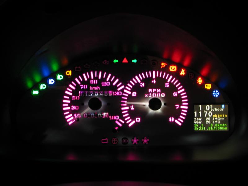

Darku, jako że prosiłeś kiedyś o stałe wtrysku i drogi podam je, natomiast nie ma sensu podawanie stałej dla drogi.
Po setkach testów stwierdzam, że przy wersji specjalnej nawet ciśnienie w oponach ma znaczenie
Wczoraj zmieniałem kontaktron i droga ze stałej 159 zmieniła się na 129.
Wtrysk: 39527
Daewoo Matiz, 4.50 Siemens S65 oczywiście.
Acha - dlaczego kolory się zmieniają - od czego to zależy? Zaobserwowałem w nocy w sobotę.
Pamiętam tylko, że z zielonego zrobił się fioletowy
Wtrysk: 39527
EDIT:

Co do kolorow to nie mam pojecia. Napisz cos wiecej, w ktorej linijce , czy na stale, jaki ekran zjawil sie po przekreceniu kluczyka, czy pozostale kolory byly ok itp.
Co do graficznego przedstawienia to nie wiem czy da rade, to jest bardzo slaby procesor z mala iloscia pamieci, ale pomysle co da sie zrobic.
Opisz to dokladnie jak to wyglada, moze jakies fotki ?

Było późno - 2-ga nad ranem. Najpierw myślałem, że to przyczyna wczesnej godziny, ale nie miałem zegarka ustawionego
Miałem też niskie napięcie aku - 11V, bo siedziałem w aucie od 9-tej rano
Zgłosił się ekranem podstawowym i pamiętam tylko tyle, że śr czas i śr spalanie było fioletowe zamiast zielonego.
Co do grafiki - nie mówię o zaawansowanych wyświetlanych parametrach, sama informacja o parametrze, np l/100km, oś x i y, na y zmieniające się spalanie (górna wartość uśredniana co np 1s i rysowany wykres też). Domyślnie 5,10,15 a gdy spalanie wzrośnie powyżej 15, to górna granica zwiększy się np do 50. Na x oczywiście czas.
Mam nadzieję, że w miarę jasno to wyraziłem
Komputerek ma tendencję do wrzucania od czasu do czasu "śmieci" na ekran i trwa to zwykle cykl odczytu, po odświeżeniu wartości, śmieci znikają. To przypadkowe piksele, grupy pikseli w różnych kolorach.
BTW - komp robi piorunujące wrażenie na oglądających
ja mam kabelek-taśmę 30cm i też mam podobnie,...
Komputerek ma tendencję do wrzucania od czasu do czasu "śmieci" na ekran i trwa to zwykle cykl odczytu, po odświeżeniu wartości, śmieci znikają. To przypadkowe piksele, grupy pikseli w różnych kolorach....
zmiana ekranu usuwa te artefakty,
liczyłem się z tym dając długi kabel bo nie było miejsca na nic więcej niż goły wyświetlacz ale teraz nawet jestem zadowolony że tak żadko wchodzą śmieci
Wiązka ma długość 2x szerszy bok kompa/wyświetlacza więc odpada.
Natomiast wyświetlacz jest przyklejony klejem na ciepło do płytki (strona switch'y) i może to to.
Poza tym jest zamontowany w liczniku obok sterownika RGB do podświetlenia. Sytuacja od wczoraj się nie powtórzyła, natomiast efekt był super i myślę, że to jest pomysł na wykorzystanie kolorów do informowania użytkownika o stanach kompa/wartości parametrów.
Np do 55km/h kolor biały, powyżej żółty/czerwony. Obroty - do 2500 zielony, potem żółty i od 5000 czerwony. Napięcie podobnie.

Kalibracja współczynnika drogi po 130km - 122.
Tylko,że ja mam felgi 13" (standard), ale niskoprofilowe opony.
Poza tym impulsy liczy kontaktron i w zależności od temperatury ilość się zmienia. Niewiele, ale dla wersji "s" ma znaczenie.
Zabieram się powoli za przeróbkę tegoż impulsatora na wersję optyczną - to mi da super dokładne wskazania.
I jeszcze pytanie - czy wartość współczynnika wtrysku nie ulegnie zmianie po zmianie softu i wyświetlacza? Coś mi się zdaje, że lekko zaniża spalanie. A miałem pięknie skalibrowanego do rezerwy.
