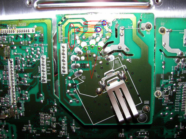

Czy to są te dwa zaznaczone punkty na rysunku?
Obrazek
Ps. i tak nici dzisiaj z tego, bo nie mam odsysacza muszę czekać do jutra?
Postautor: end » 24 kwie 2007, o 08:41
oj chłopcy chłopcy
to jest na chassis Sonego,
na Pk tez nie będzie regulacji bo takowej podkówki wogóle w tym monitorze ,
Screen reguluje się Softwarowo za pomocą Sony DAS ale potrzebny jest firmowy program i interface, więc ewentualnie tylko serwis ci pozostaje
jeszcze możesz pogrzebać zamieniając katody i zobaczyć czy dalej przebija niebieski czy przejdzie w inny odcień, w tedy jest nadzieja że jakiś element smd na Pk się rozjechał
Wiadomo... Fachman :) Nie wiedziałem, że w tym monitorze odbywa się to softowo, ale już wszystko jasne.
W załączniku zaznaczyłem na zielono trzy katody RGB, na czerwono rezysory i na niebiesko miejsca które masz odessać z cyny i zamienić nóżki rezystorów miejscami.
Nie musisz czekać do dzisiaj ;) Po prostu podważ nóżki od strony elementu i powoli wyciągnij. Czasami trzeba radzić sobie bez odsysacza.

Postautor: Heban » 24 kwie 2007, o 14:20
Tak uczyniłem a oto rezultaty-
Przed zamianą:
Obrazek Obrazek
Po zamianie:
Obrazek Obrazek
Po zamianie przewaga różu.
