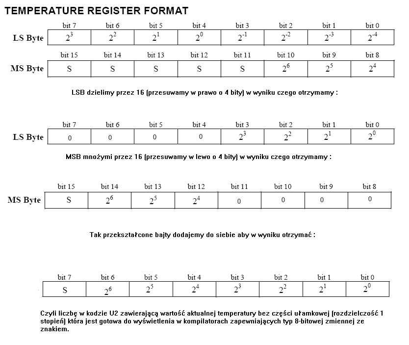

Zakładam, że masz odczytane dwa bajty : LSB i MSB wyniku pomiaru (pierwsze dwa bajty pamięci scratchpad. Jeśli zadowoli Cię rozdzielczość 1 stopnia (bez części ułamkowej), to wystarczy, że LSB podzielisz przez 16, MSB pomnożysz przez 16 a następnie wyniki zsumujesz ze sobą. Po umieszczeniu tej sumy w zmiennej mogącej przechowywać liczby ze znakiem masz już wynik w stopniach Celsjusza. Jeśli natomiast chcesz lub musisz wynik przedstawić razem z częścią ułamkową, to do wyniku otrzymanego w sposób podany wyżej musisz dodać (i umieścić w zmiennej przechowującej liczby zmiennoprzecinkowe) resztę z dzielenia LSB przez 16 pomnożoną przez 0,0625 (tylko że w przypadku obliczeń na liczbach rzeczywistych i ich przekształcaniu na łańcuch znaków bardzo wzrasta zużycie pamięci programu).Poszukuje czegoś dokładnego bo odczytać to tak ale jak to potem przekonwertowac żeby wychodziła prawidłowa temp. to nie wiem za bardzo

Liczbę z zakresu -55..125 chcesz przechowywać w zmiennej 16-bitowej? Można, ale wg mnie szkoda pamięci.wpisujesz/kopiujesz do liczby typu Integer (np. Integer = Makeint(LSB,MSB) i dopiero na tej liczbie wykonujesz działania algebraiczne
Znak jest "rozciągnięty" na 5 najstarszych bitów MSB, więc po pomnożeniu przez 16 nadal będzie na najstarszym bicie zmiennej i nadal "wpakowany" do zmiennej "signed" będzie wskazywał właściwą wartość liczby.by zachować znak tej liczby
