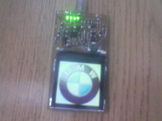

j_bravo
Posty:189
Rejestracja:14 wrz 2005, o 16:30
Lokalizacja:Lublin
Postautor: j_bravo » 14 cze 2007, o 15:23
wyswietlacz dziala znakomicie.
grafika 2D/3D, tekst, animacje z poziomu komend BASCOMa. polecam
[ Dodano: 24-09-2007, 21:01 ]
można pokusić sie także o proste animacje.
6 scrollowanych napisów w 3 prędkościach.
animowany szescian 3D
animowany X w 3D
scroll po sinusie
termometr na kolorowych bitmapach
wyswietlacz z N6610 ze sterownikiem EPSON (z zielona tasma)
