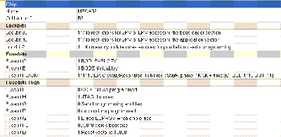

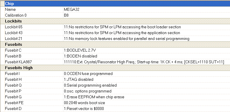

Dołączam screen ustawienia mich fusebitów.
