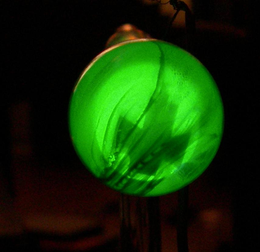

Postautor: Aleksander Zawada » 17 sty 2007, o 13:29
Znana zabawka szkolna w trochę mniejszym wydaniu :597:

Gratulacje Alek! naprawdę fajnie to wygląda. To dla mnie duża niespodzianka - trafiłeś na gadu z tą niespodzianką :)

Postautor: Futrzaczek » 19 sty 2007, o 21:41
Ciekawe, ciekawe...
Alku, mógłbyś zdradzić, jaką próżnię tam masz?

Postautor: Aleksander Zawada » 20 sty 2007, o 09:09
Nie za dużą. Około 10^-3...10^-2 Tr.

Postautor: piterino_16 » 20 sty 2007, o 12:07
naprawdę ciekawy efekt. Gratuluję

Postautor: Aleksander Zawada » 20 sty 2007, o 23:01
Zachęcam do obejrzenia:
http://tubedevices.com/alek/pwl/magnety ... tyczna.htm
http://tubedevices.com/alek/pwl/krzyz_m ... /krzyz.htm
drugi link podobny do tutaj już przeze mnie prezentowanego, choć inne wykonanie lampy.
