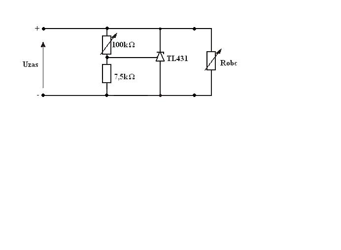

Witam. Mam zaprojektować makietę laboratoryjną stabilizatora napięcia na diodzie zenera. Dioda zenera najlepiej aby była regulowana, więc wykorzystałem układ TL431 z dzielnikiem napięcia, podobno daje on regulację od 2,5 do 36 V.Czy jest to dobre rozwiązanie, czy istnieją jakieś inne regulowane diody zenera? I jak dobrać do tego R obciążenia,jaki rezystor obrotowy? i jak zabezpieczyć najlepiej ten układ? (schemat który stworzyłem przedstawiam poniżej)

Obrazek looknij to :arrow: tl431 tam masz wszystko co Ci bedzie potrzebne lacznie z linkiem do pdf'a Obrazek
BTW za moich szkolnych czasow diody zenera :no: mialy regulacji :wink: a zeby dzialaly potrzebowaly jednego opornika ale czego Ci mlodzi teraz :no: wymysla :twisted:
