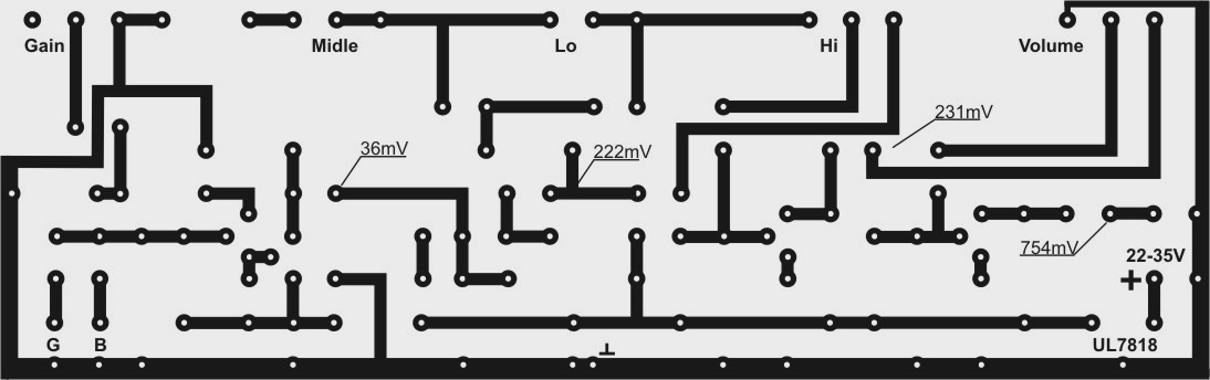

heh widzailem wczesniej ten temat ale nie wiedzialem czy o to chodzi :P Te plytki sa troche dziwne. Chyba dlatego ze Janek robi to metoda zaznaczania na plytce i malowania. Nie chce mi sie w to bawic skoro kartka papieru kredowego kosztuje 10gr a wydrukowac moge za darmo.
Troche duze jest tych plytek. Co z czym i jak polaczyc :?
Dzieki ;) Pozdrawiam

Postautor: janek11389 » 8 sty 2007, o 09:03
Witam! To chyba jest to samo, możesz śmiało robić żelazkiem!

Pierwsza plytka jest od przedwzmacniacza "Przedwzmacniacz kanał czysty" z elektrody o ile sie nie myle. Zamiesciles tam rozniez inny preamp o innym brzmieniu. Czym sie rozni (moze masz jakies probki dzwiekowe?)?

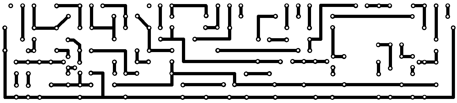

Druga plytka to przester? Co to za plytka? Nie pasuje do schematu z elektrody :?

janek11389
Posty:682
Postautor: janek11389 » 9 sty 2007, o 08:18
Różni się pewnie tylko barwą tonu, a tym samym brzmieniem, Przedwzmacniacza nie interesuje rodzaj końcówki, możesz zastosować, co Ci się tylko podoba, masz tylko dopasować oporność wejściową i napięcie wejściowe do przedwzmacniacza! Tam masz bardzo dokładnie opisane jak się za to zabrać, na pewno będzie działać!

Postautor: Mr X » 9 sty 2007, o 17:27
Wiem ze roznia sie barwa tonu. Chcialbym wiedziec jak brzmi jeden a jak drugi.
Czym jest druga plytka? To nie jest przester z elektrody.
