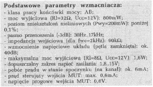

Jak widać w schemacie przy Uzas 12V i obciązeniu 32R uzyskujemy 800mW.
Czyli Twoje 9V jest wystarczające i szukaj raczej winy w montażu, bo układ podobno działa od pierwszego włączenia.
Jeśli zasilasz to bateryjnie to oczywista sprawa, że nie montujemy diod D1, D2, D3, D4, C19 i złacze od baterii lutujesz wprost w miejsce C19 tak jak wykazuje polaryzacja kondensatora na płytce czyli + do + i - do -.
