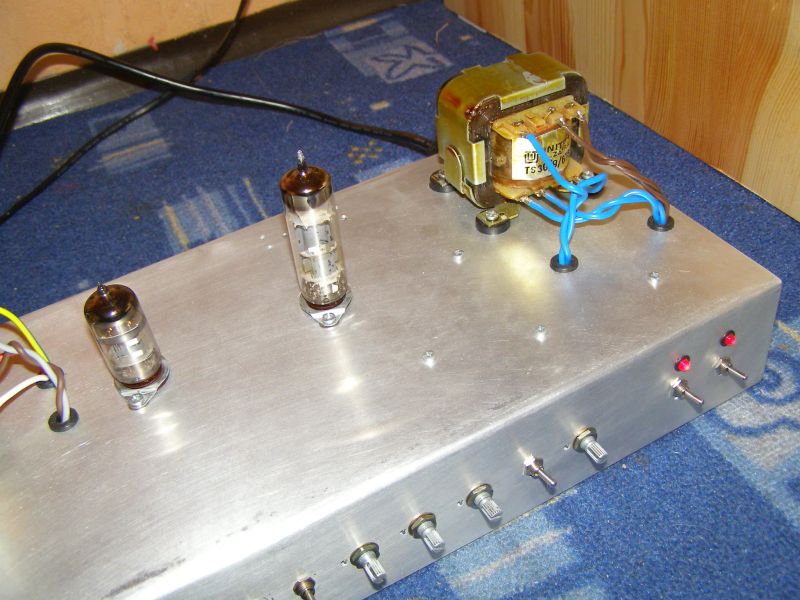

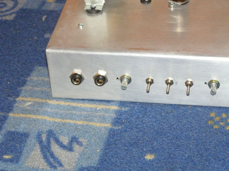

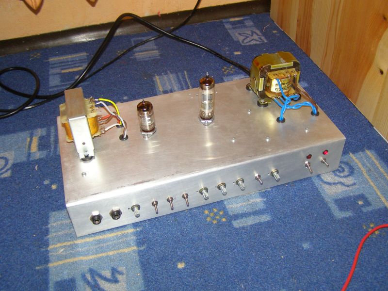

Cześć! Zaprezentuję dziś Wam moją pierwszą lampówkę ;-) Jest to typowa konstrukcja gitarowa przeznaczona do "brzdąkania" w domku, ale może o tym później. Najsampierw przedstawię może nieco owe dzieło. Dwie lampy - ECC83 / 12AX7 / 6N2P-EW / ECC81 w preampie oraz końcówka na ECL86. Trafa jak i lampa w końcówce pochodzą z gramofonu Bambino 3. Transformator sieciowy to TS 30/9/676 zaś głośnikowy to popularny TG 2,5-1-666. Dwa kanały - clean i drive + dodatkowo boost, trzypunktowa, klasyczna Marshal'lowska korekcja, pętla efektów, przełączniki bright, presence, triode/pentode. Wzmacniacz ma moc ok. 3W, więc niektórzy mogą być z dziwieni, jeśli powiem, że dla mnie to za dużo, jeśli chodzi o granie w domu. Na przesterze i 10" głośniku wzmacniacz robi taki hałas, że nie idzie tego rozkręcić na 1/3. Dobrze, że wyposażyłem go w szereg przełączników redukujących głośność i wzmocnienie końcówki. Oczywiście clean jest nieco cichszy, ale spokojnie starcza mocy, by powkurzać sąsiadów...

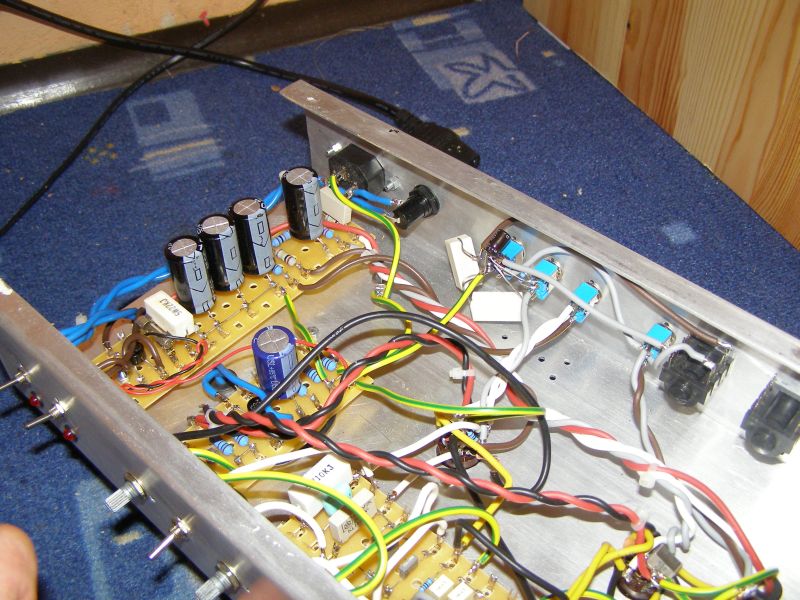

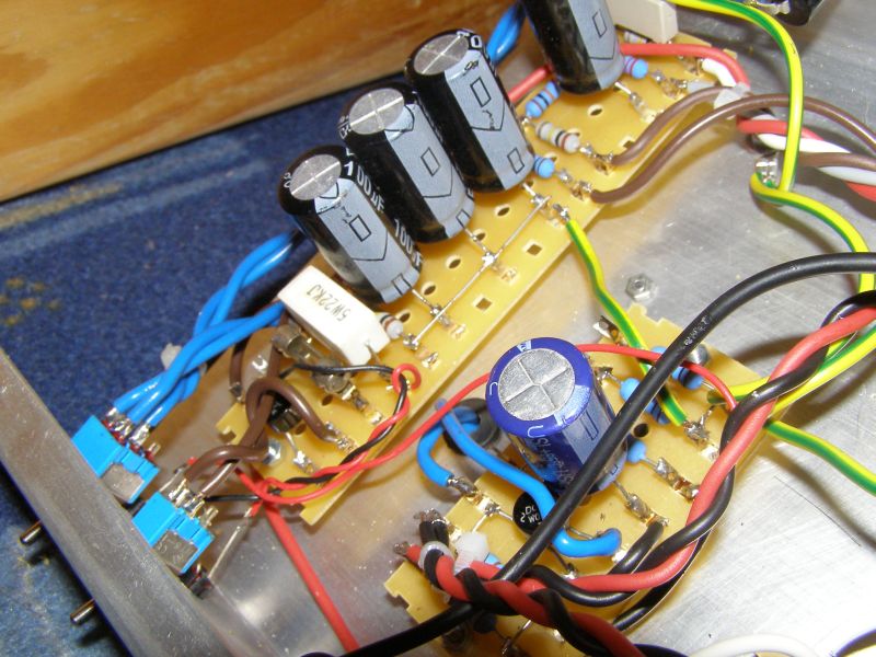

Postanowiłem zmontować wzmacniacz jako mały head. Razem z tatą wygieliśmy odpowiednie chassis z blachy aluminiowej 1,5mm. Z wywierceniem otworków nie było większych problemów, wyszy całkiem równo (szablon drukowany na komputerze). Później nastąpiło składanie poszczególnych części wzmacniacza na listwie lutowniczej - osobno preamp, osobno zasilanie anodowe, osobno zasilanie żarzenia (co zresztą widać na zdjęciach). Wszystko starałem się wykonywać ładnie i schludnie, jak to mam zwyczaj. Po pewnej przerwie zacząłem składać wszystko w całość. Szkoda, że nie miałem możliwości zrobienia wówczas fotek, bo naprawdę ładnie wyglądało chassis z zamontowanymi potencjometremi, gniazdami, przełącznikami i listwami. Teraz wszystko jest w gąszczu kabli i kabeleczków, więc nie ma już tego efektu... Ale trudno. Montować trzeba było. Zdecydowanie najgorsze było łączenie kabelkami. Kabelek, odmierzyć, uciąć, ściągnąć izolację, zakręcić, pocynować, wygiąć, przylutować i tak ze dwieście razy. Mordowałem się z tym i mordowałem. Gdy już zbliżałem się do końca, stało się najgorsze - zabrakło cyny. Niedziela wieczór, co robić? Oszczędzałem ją jak tylko mogłem, jakoś przyspawałem ostatni kabelek kilkoma atomami ostałej cyny. Udało się, wzmacniacz zmontowany, czas uruchomić...

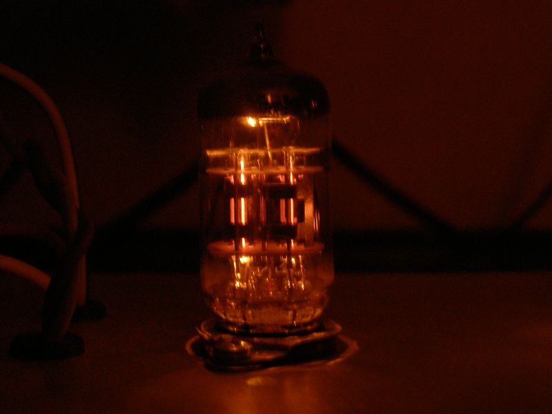

Emocjonująca chwila - pierwsza lampówka, pierwsze uruchomienie... Ryzyk fizyk, podłaczam do sieci. Włączam żarzenie. Jest! Nic nie wybuchło, dioda się świeci, wszystko wygląda OK. Dobra, czas na anodowe. Pstryczek do góry i... nic :-) Nic się nie stało niepokojącego. Zmierzyłem napięcia, zdają być się odpowiednie. Czas włożyć lampy... Proces właczania powtórzyłem, tym razem z lampami. Pierwszy raz zobaczyłem ich błysk, który odrazu mnie uwiódł... Eureka! Pierwsza konstrukca lampowa. Udało się po wielu miesiącach ciężkiej pracy ujżeć żarzące się lampy, cóż za widok! Emocje na bok, czas na test z gitarą. Podłączam 10" głośnik z Roland'a, gitarę i... i buczenie... i bardzo słaby sygnał. Co się dzieje? Wyłączam wzmacniacz, patrzę... No tak! Przecież nie ma gniazda wejściowe nie mają połączenia z masą :-). Po prowizorycznym poprawieniu usterki usłyszałem wydobywające się z głośnia cudowe odgłosy mojej gitary. Cóż za moment, tyle czasu... wreszcie się udało.
