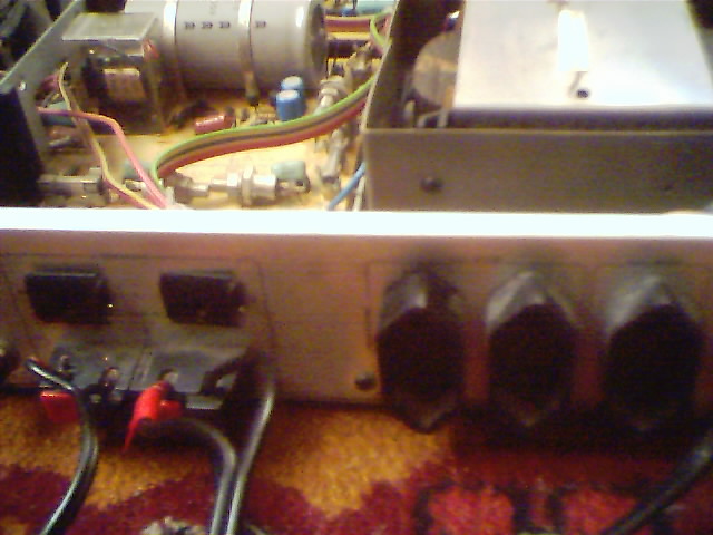

Witam pisze ponieważ nieznam się zabardzo na głośnikach i wzmacniaczach. Właśnie zakończyło się to wybuchem głównego głośnika jednej kolumny :(
Wzmacniacz to UNITRA FONICA PW 9010 który ma 2 wyjścia normalne (na kabelki) po 35W 8 Ohm oraz 2 dziwne (będzie na zdjeciu) 100W. Po podłączeniu 110W głośników TONSIL 8 Ohm do tych 35W gnizdek wszystko było ok ale głośniki grały bardzo cicho, po wciśnięciu kabli głośnika do tego dziwnego gniazda JEB!!!!! i po dużym głośniku :( może włożyłem kabekli na odwrót? jak to podłaczyć by działało? Błagam o pomoc!!!!!!!!!!!!!!!

Po lewej normalne wejÂścia po prawej te dziwne!
No niezły jesteś :lol:
Wsadziłeś kable do gniazd 220V~ nie widzisz tego, że tam są gniazda na wtyczki od 220V~? (pewnie jest jakiś opis koło tych gniazd)
To są dodatkowe gniazda na zasilanie dodatkowych segmentów tej wieży.
Tzn. Tuner, CD, MC itp. i max. obciązenie to 100W.
Wszystkie głośniki do wymiany w tej kolumnie... niestety. :cry:
P.S Radzę uważać na przyszłość, bo jeszcze sobie albo komuś krzywdę zrobisz, lepiej przemyśl lub zapytaj kogoś zanim cokolwiek podłączysz następnym razem.

HM, podłączenie kolumny do gniazda z 230V musialo zakończyć jej żywot :( niestety.
Na przyszlość bądź ostrożniejszy- bo w najgorszym przypadku mogło to skończyć się pożarem!

Czy ty nie rozpoznałeś już po samym kształcie, że te gniazda to gniazda 220 V ??
One nie są dziwne, a ich kształt chyba jednoznacznie zdradza, że to nie wyjscia audio tylko gniazda na 220 V :mrgreen: :mrgreen: :mrgreen:

He widziałem na własne oczy przypadek jak kolega podłączył wyjście słuchawkowe radiomagnetofonu do takiego gniazda wzmacniacza i tłumaczył się że tam było 80W MAX :D
