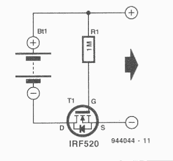

Tak jak myślałem. Tzn. źleCzy tak wystarczy? (odwrotna polar.gif)
Sądząc po szacie graficznej obrazek został wycięty z Elektora, choć w oryginale pochodzi chyba z noty aplikacyjnej International Rectifier.
Czy zastanawiałeś się jak działa ten układ zabezpieczający przed odwrotnym podłączeniem baterii?
Przy niskich napięciach zasilania (np. 3V) uzycie w roli zabezpieczenia szeregowej diody prostownicznej (Uf=0.7V) powoduje zbyt duże straty. Stąd pomysł użycia mosfeta mocy załaczanego przy właściwej polaryzacji zasilania i wyłączanego przy niewłaściwej. Takie tranzystory mają rezystnację kanału w stanie włączenia (R_DS(on)) wyrażaną w dziesiatkach miliomów więc spadek napięcia na przewodzącym tranzystorze może być bardzo mały.
Zauważ, że przy poprawnej polaryzacji zasilania tranzystor musi przejść do stanu załączenia. Tzn, że pomiędzy bramkę i źródło trzeba przyłożyć napięcie przekraczające ze sporym marginesem wartość napięcia progowego tranzystora U_T (czyli mniej więcej V_GS(th)). Ile konkretnie - to zależy od parametrów technologicznych tranzystora (beta, U_T) i wymaganego prądu drenu I_D. Niemniej wcale nie jest łatwo znaleźć tranzystory MOS nadające się do załączania znaczących prądów przy napięciach Ugs < 2.5V. Nawet w kategorii LogicLevelMosfet.
Fakt, że we wspomnianym układzie tranzystor pracuje w nietypowym połączeniu, tzn. z zamienionym drenem i źródłem. W stanie załączenia kanał zwiera wbudowaną diodę zwrotną. Przy przeciwnej polaryzacji na spolaryzowanej zaporowo diodzie i wyłączonym kanale odkłada się całe napięcie baterii.
W Twoim przypadku dla napięć wejściowych poniżej 3V ten IRF520 będzie po prostu wyłączony a pozostanie tylko miernej jakości dioda o sporym napięciu przewodzenia.
Zresztą jeżeli przeczytałeś wcześniejszy komentarz na temat zabezpieczeń to powienieneś wiedzieć, że odpowiednia kombinacja diod obcinających i szeregowych rezystancji powinna (w rozsądnym zakresie) chronić przed przepięciami zarówno dodatnimi jak i ujemnymi.

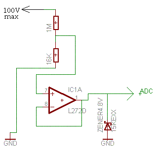

1) Dlaczego oba końce dzielnika pływają w powietrzu? Jakim napięciem ma być sterowane wejście wzmacniacza?
2) Wzmacniacz pracuje z otwartą pętlą sprzężenia zwrotnego. Podłączenie wejścia (-) do masy daje nam w efekcie mizerny komparator wykrywający znak napięcia wejściowego (Potencjał wejść TL272 może legalnie zejść o paręset mV poniżej poziomu masy, zatem w wąskim zakresie ale komparator ma nawet szanse zadziałać
3) Czy wiesz jak działa dioda Zenera? Na rysunku włączyłeś ją tak, że przewodząc obetnie napięcie wejściowe ADC do poziomu co najwyżej 0.7V
4) Wyprowadzenie AREF uC zwarłeś do masy. Nie jestem pewien czy można tak zrobić bezkarnie.
Z błędów jakie popełniasz wnioskuję, że masz problemy z podstawowymi pojęciami z zakresu teorii obwodów. Takimi jak: napięcie jako różnica potencjałów, potencjał odniesienia, prawo Ohma (dzielniki, rezystancja wejsciowa i wyjściowa).
Niestety na forum nie da się przepisać podręcznikowych podstaw teorii obwodów. Jedną książkę już Ci poleciłem. Dowiesz się z niej wielu rzeczy - nie tylko na temat W.O. Ale widzę, że w kolejce stoją następne (albo raczej wcześniejsze) pozycje z podstaw elektroniki. Nie wiem czy będzie to "Elektronika łatwiejsza...", "Sztuka Elektroniki..." czy archiwa "Oślej łączki". Niemniej chyba musisz sięgnąć do podstaw, bo bez tego nie da się rozmawiać o poważniejszych projektach. Powodzenia.
MDz
no niestety słabiutko u mnie z wiedzą .(na razie)
Operacyjny ma mieć napięcie takie jak cały układ - 5V
Końcówki Nie wiszą tylko idą do napięcia badanego. wiem że do masy druga strona dzielnika.
Jak rozwiązać odwrotne podłącznie napięcia badanego ? no bo np 250V raczej wysadzi wszystko w powietrze...
[ Dodano: 06-12-2006, 18:05 ]
Czy tak może być w uproszczeniu ?
