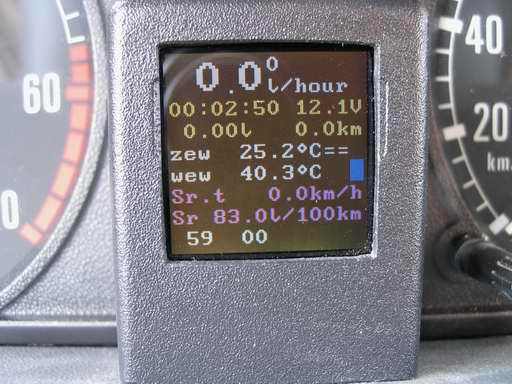

A tak przy okazji moj nowy komputerek wyglada tak:

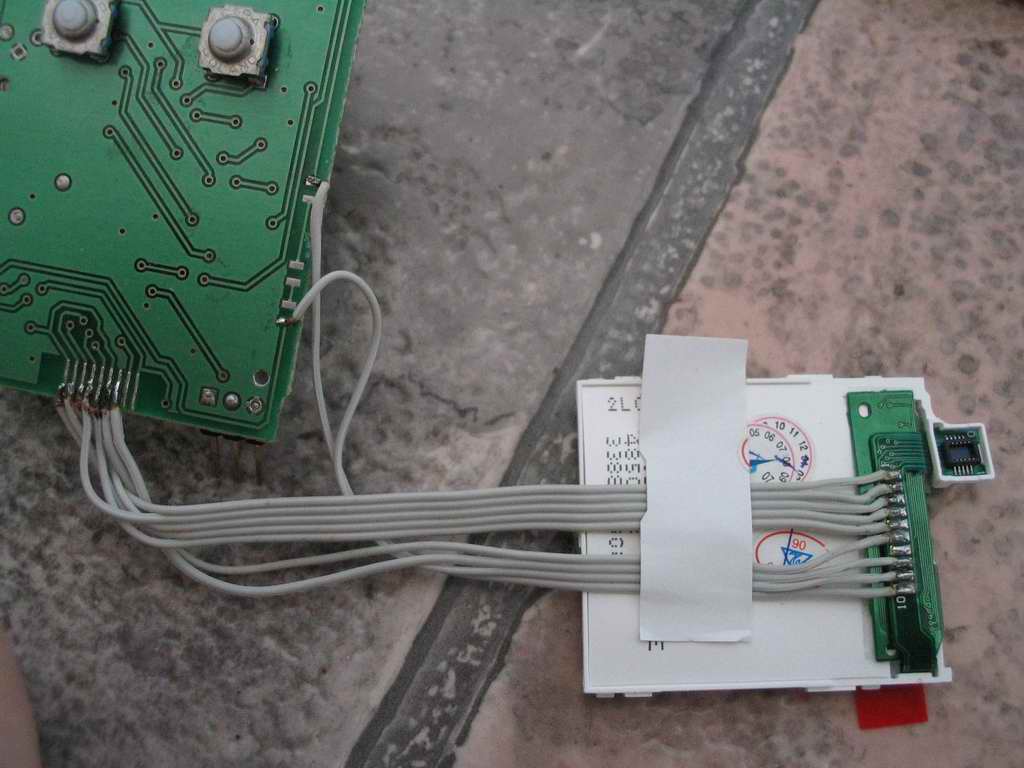

tak to 6610. kupiony z na allegro za 40zl (teraz pewnie taniej).
Niestety dolutowanie sie do zlacza wyswietlacza to wieksza sztuka , takich rodzajow wyswietlacza jak opisane w yamppie z duzymi polami lutowniczymi chyba obecnie nie uswiadczysz. Nastepny problem to mnogosc sterownikow. Ja przeszukujac internet natkanlem sie na 3 rodzaje.

Tak jak widac na zalaczonym zdjeciu wyswietlanie tego ekranu zajmuje juz 59/128. sekundy
A jednak znalazlem taki wyswietlacz gdzie da sie przylutowac kabelki.
