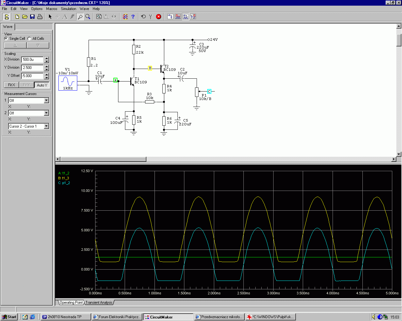

Rozrysowałem narazie schemat i pojawił się problem przy symulacji (rys. 1). Nie wiem, jak by to było w praktyce, ale na wyjściu sygnał jest obcięty na poziomie ok. -1.5V. Gdy dodałem rezystor 3k (1, 2.2, 2.7 też działają poprawnie) zaraz po kondensatorze odzielającym stałą, to wszystko wygląda OK. Poza tym nie znam się na mikrofonach i nie wiem, jak tam jest z wyjściami, czy zawsze są dwa, czy czasem trzy... ? Czy ten 1k/2k2 (nie wymagany przy mikrofonie dybamicznym) powinien być połączony do sygnału, czy do owego trzeciego wyprowadzenia mikrofonu?
Inna sprawa to potencjomer głośności/czułości. Z jednej strony dobrze jest dać pot. zaraz na początku, dzięki czemu można regulować czułość i dostosować sygnał tak, by nie doszło do przesterowania (chociaż przy dobrym zasilaniu raczej nie powinno do tego dojść). Minusem jednak tego rozwiązania jest znaczne/nieznaczne (nie wiem) zwiększenie szumów. Jeśli dać potencjometr na wyjściu, to nie zlikwiduje się przesteru, jeśli sygnał z mikrofonu będzie zbyt duży. Nie sądzę, żebyś chciał dać regulację czułości i głośności z względu na koszty
Mógłbyś mi podać rozstaw nóżek kondensatora 220u/50V? Nie mam akurat takiego i nie mam jak sprawdzić. Podejżewam, że to będzie 200 milsów - tyle ma 220u na 35V, ale woję się upewnić.
Ogólnie rzecz biorąc, to proponowałbym, żebyś złożył najpierw układ na pajączku i solidnie potestował, żeby wiedzieć, jak płytka ma ostatecznie wyglądać.
Pozdr.
