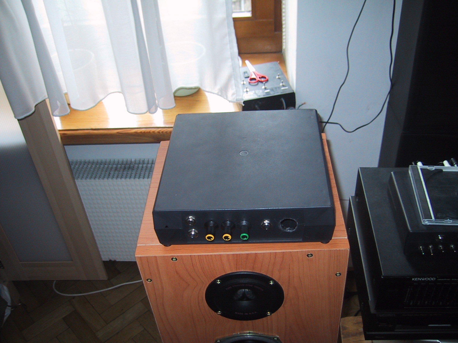

Witam!
Zbudowałem preampik, więc się chwalę:P
Całość zbudowana na kitach Jabela, Przedwzmacniaczu mikrofonowym J-72 i przedwzmacniaczu mono J-44.
Zacząłem zabawę w nagrywanie instrumentów wokalu itd. więc preamp pojawić się musiał.
Całosć, razem z obudową okablowaniem wewnętrznym(każdy kabel jest w ekranie) kosztowała ok 40zł. Gra przyzwoicie, natomiast ma jedna wadę, gdzieś na paśmie 32Hz buczy :/, jak sądzę jest to kwestia zasilacza, a raczej ejgo kiepskiego trafa.
Muszę się zmobilizować i go wywalić na zewnątrz. Chociaż nie jest to duży problem bo jest to i tak pasmo mocno wyciszane:)
Zapewne zauważycie że jest zrobiona dziura w przednim panelu:/ Pod przełacznik, w sklepie dano mi przełącznik na 12V a prosiłem na 220V i jak podłączyłem to mi w mieszkaniu światło zgasło :P .
Preamp w połączeniu z mikrofonem(AZUSA) i equalizerem gra bardzo ładnie.
Wejścia:
wszystkie prowadzą do jednego kanału ale mamy możliwość podłączenia kilku mikrofonów i włączania tylko jednego:
2 x DużyJack( przód )
1 x DużyJack( tył )
1 x Chinche( tył, kanaly są sparowane)
Wyjścia:
1 x DużyJack( przód )
1 x DużyJack( tył )
Poniżej pare fotek:
http://www.hwk.cba.pl/preamp%20MP-1/MP-1_2.JPG
http://www.hwk.cba.pl/preamp%20MP-1/MP-1_3.JPG
http://www.hwk.cba.pl/preamp%20MP-1/MP-1_4.JPG
http://www.hwk.cba.pl/preamp%20MP-1/MP-1_5.JPG
http://www.hwk.cba.pl/preamp%20MP-1/MP-1_6.JPG
Pozdrawiam.
Michał M

jaki uroczy kłębek kabelków w środku...super :D
co do zasilacza, jak wystawienie trafka za zewnątrz nie pomoże,
to może spróbuj użyć takiego 'wtyczkowego' - są po sklepach/bazarkach i nawet tanie
zrób gniazdko na 'małego Jacka' (3mm) do zasilania, a w obudowie daj
tylko stabilizator (LM7809 czy LM7812 - jaki Ci będzie pasował) na kawałku radiatora...
Jak zablokujesz wejście i wyjscie LM-a parami kondensatorów 10uF i 100nF to powinno
być w porządku. No a taki zasilaczyk też Ci się przyda do innych rzeczy...
tasza
Postautor: end » 13 kwie 2006, o 14:43
No fajnie fajnie to wygląda 8)
Twoim problemem z buczeniem może być (i na 80%) jest niedostateczna filtracja napięcia zasilającego i brak jego stabilizacji - to jednak bardzo ważna sprawa w urządzeniach tego typu.
Pozatym w urządzeniu tym dośc blisko znajdują się "czułe układy" na wytwarzane pole magnetyczne z transformatora sieciowego.
W transformatorach ze rdzeniem EI jest ono dość duże (większe niż w toroidach) dlatego lepiej je zabuduj kawałkiem blachy lub czymś podobnym.
Jeszcze jedna sprawa to kable sygnałowe (ekranowane) - ekran powinien być podłaczony tylko z jednej strony.
Pamiętaj aby nie krzyżować przewodów prowadzenia masy, powstanie w skutek tego tzw. "pętla masy" ktora powoduje cyrki typu buczenie, wzbudzanie się itp.)
Projekcik fajny, zapewne przyda się muzykującym elektronikom i nie tylko :)

Pognałem do sklepu elektronicznego... gdyż stwierdziłęm że nie może byc tej przedniej dziury :P
Zaraz to naprawię i wrzucę fotkę :P
tasza
Posty:456
Postautor: tasza » 13 kwie 2006, o 15:15
hej, a po co nowe pudełko?
wytnij z kawałka laminatu taki mały prostokącik pod wymiar,
pomaluj na czarno sprayem (lub oklej czarną taśmą) - przyklej/przykręć i będzie ok.
ewentualnie - daj na nim, na przód mały LED dla niepoznaki i wszystkim opowiadaj że to tak specjalnie, o!
ale z połączeniami w środku - to lepiej tak jak End napisał - zrób porządek.

OK teraz jest już dobrze, i się świeci :P

Postautor: Woycek » 14 kwie 2006, o 08:19
Jeszcze jedna sprawa to kable sygnałowe (ekranowane) - ekran powinien być podłaczony tylko z jednej strony.:)
Oświeć proszę ciemniaka(czyli mnie) dlaczego tylko z jednej strony??????
Postautor: end » 14 kwie 2006, o 08:58
Chodzi o to, żeby nie powstała pętla masy.
Ekranem nie powinien płynąć prąd, i ekran powinien mieć potencjał ziemi (np. uziemiona obudowa).
Problem prowadzenia masy jest dośc obszerny i można dyskutowac na ten temat bez końca.
Załączę tutaj plik w ktorym poczytasz sobie na temat masy.
Z masą często jest tak, że teoria mówi TAK a praktyka NIE...
P.S. Chyba, że wiesz coś więcej na ten temat to będę wdzięczny za info.
Pozdr.
problemy z masa.rar
(64.15KiB)Pobrany 375 razy
zibisound
Posty:22
Rejestracja:28 mar 2006, o 15:17
preamp mikrofonowy
Postautor: zibisound » 18 kwie 2006, o 19:47
Witam.ŻADEN z fachowców nie zauważył, że obudowa jest PLASTIKOWA i ten preamp nie jest ekranowany a powinien być!Należy pod płytkę preampy dać blachę ocynkowaną, cienką
która zaekranuje układ i wyprowadzanie trafa na zewnątrz nie jest potrzebne,Prawidłowo to
całe dno obudowy powinno być wyłożone blachą i wtedy brumów nie będzie.Pozdrawiam-Zygmunt.
Re: preamp mikrofonowy
Postautor: end » 18 kwie 2006, o 22:21
Ale chyba blacha nie jest przymusem?
Ja jakoś poskładałem w plastiku (już nawet kilka razy) efekty gitarowe, ktore naprawde są bardzo czułe i nie miałem problemu z brumem i zakłuceniami.
Ale fakt, warto robić z blachy - to chyba najlepszy ekran :)
