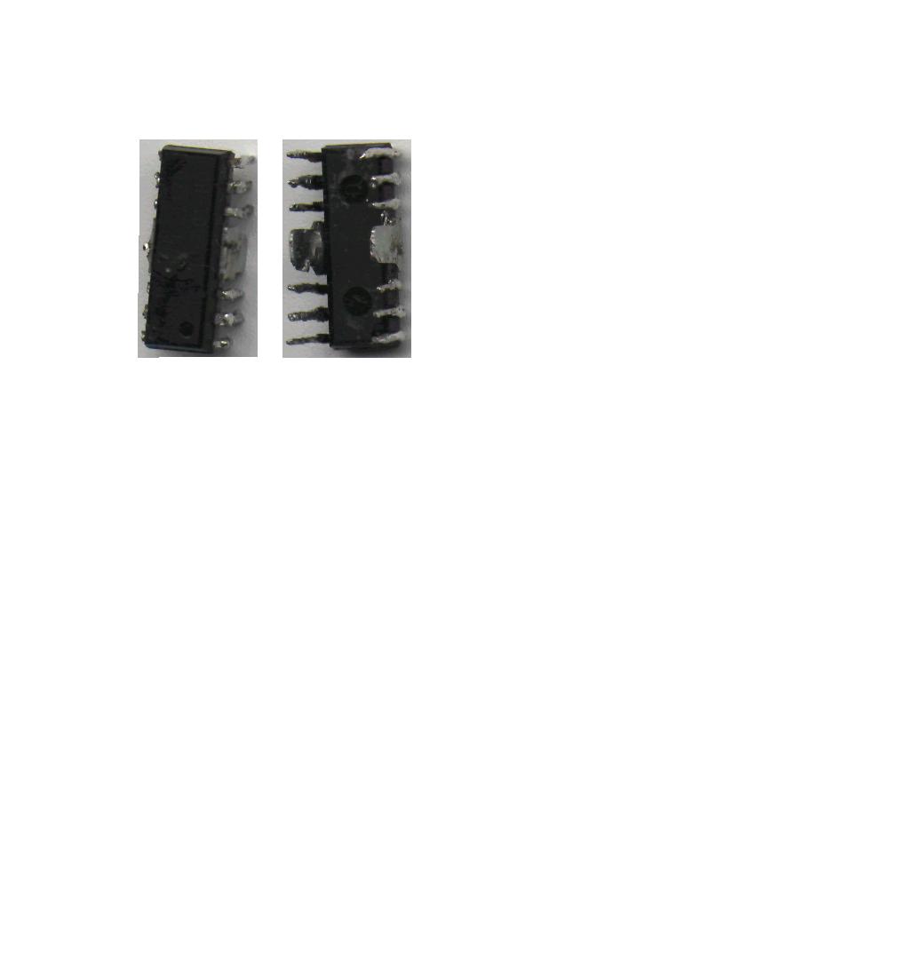

Postautor: camey_ » 17 cze 2006, o 15:28
foto tego scalaka jest w załączniku tak on wygląda a symbol jego to L117D na więcej pytań co do niego postaram się odpowiedzieć tutaj lub piszcie do mnie na gg

ten scalak pracował we wieży jest to raczej końcówka mocy bo wyświetlacz świeci a nie ma głosu wiec to będzie chyba raczej końcówka mocy wyprodukowany został przez firmę Samsung jego symbol to L117D a producent to S1A2206D01-HO "TO WYSZSTKO CO NA NIM PISZE A FOTO JEST W ZALACZENIU"

Postautor: end » 19 cze 2006, o 11:28
No i mamy... moglibyśmy szukac bez końca gdybyś nie podał własnie symbolu.
Tutaj jest "dataszit":
http://www.datasheet.in/datasheet-html/ ... r.pdf.html
P.S. :lol:
Dobre ;)

Postautor: end » 19 cze 2006, o 12:10
Też już szukałem, ale nic z tego...
Proponuje zastąpić tego scalaka jakimś innym coś z serii np. TDA
Schemat masz, wiesz gdzie są wyprowadzenia, wiesz jakie napięcie zasilania więc tylko przerabiać i nie martwić się o temten układ - u nas jest po prostu chyba nieosiągalny.

Postautor: end » 19 cze 2006, o 12:20
Możesz spróbować zaaplikować np. TDA1519 (2x6W) albo TDA2007 (2X6W) i jeszcze np. TDA7057Q (2x3W) - oczywiście nie montując go w to samo miejsce co oryginalny scalak (napisałem w razie co).
Myślę, że te trzy powinnają Ciebie zainteresować, są banalnie proste i zamontowanie tego zajęło by Ci może z 15min.
P.S. Z tym TDA1591 uważaj, bo jak dostaniesz z literą A (TDA1519A) to już jest 2x11W a nie 2 x6W

Postautor: end » 19 cze 2006, o 12:37
ok troche jestem lajkiem poczatkujacym wiec jak mam go wlutowac skoro mowisz ze nie wto samo miejsce co oryginalny w jaki sposob mam go wasadzic tam
Po prostu. ;)
Zmontować na płytce uniwersalnej podstawowa aplikację stereo wybranego wzmacniacza, całośc składa się z zaledwie kilku elementów więc nie będzie problemu (tak mi się wydaje przynajmiej)
Zamontować układzik gdzieś w wieży - napewno zjajdzie się kawałeczek miejsca.
Podłączyć IN L i P wykonanego wzmacniacza do nóżek wymontowanego układu S1A2206D01 czyli do nóżek 5 i 8, następnie zasilanie podłaczamy w miejsce nóżek: Plus do nóżki 12 a minus do nóżki 9.
Ostatnia cześć to wyjścia głośnikowe czyli OUT wyprowadzane z nóżek 2 i 11 ale podłączamy się zaraz za wylutowanym kondensatorem separującym (470uF 16V) - wyciągnij go po prostu i "wepnij" kabel w minus byłego kondensatora, tak samo dla obu stron - wersja stereo w końcu.

Postautor: end » 19 cze 2006, o 12:42
chyba miales na mysli ten scalak TDA7057Q (2x3W) zeby nie wlutowywac go w te same miejsce bo napsales (w razie co) a pozostale ktore wymieniles normalnie wlutowywuje w to samo miejsce co oryginalny tak nie wiem czy dobrze rozumuje z gory dziekuje
Nie, żaden z wymienionych wzmacniaczy nie jest odpowiednikiem i one nawet są w innej obudowie, więc i tak byś nie wsadził tego... chyba, ze na siłę :twisted:
Po prostu podaje Ci prosty przepis na zastąpienie tego wynalazku czymś dostępnym.
Jesli czegoś nie wiesz sa noty aplikacyjne, dostępne za free i w nich masz wszystko opisane.
www.alldatasheet.com - tam wpisujesz tylko symbol i masz już pdf-a.
