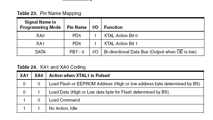

Akurat przy programowaniu równoległym kwarc nie jest potrzebny (wyprowadzenie XTAL1 słuzy do taktowania poszczególnych bajtów rozkazów). Wynagane jest za to napięcie 12V. Poniżej pare wycinków z dokumentacji pokazujących wykorzystywane piny mikrokontrolera przy programowaniu równoległym. Rodzaj zastosowanego interfejsu również nie określa tego czy mikrokontroler jest programowany równolegle czy szeregowo.
Wykorzystywane piny przy programowaniu równoległym
Opis pinĂłw
Piny cd
piny cdcd
