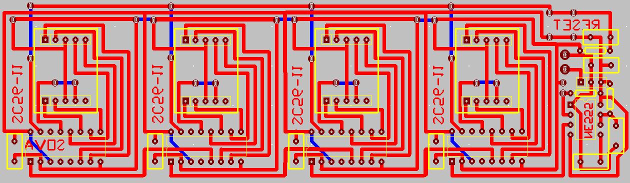

O i o ile prostszy :)!!!. No nic teraz mamy dwa. Oto obiecana płytka. Nie potrafiłem bez zworek, ale takie zworki wg mnie to niech będą :). Nóżka nr 3 układów CD4026 jest od strony miedzi, wszytko inne normalne. Wyświetlacze LED to SC56-11, ale SC52-11 też mogą być(poprostu takie mieli w sklepie i jeszcze trzy :/ kolor świecenia mi nieznany). Zamiast 4528 dałem układ na którym się da zrobić wszystko, czyli NE555, nic nie wisi w powietrzu, a taki też miałem w domu. Jeśli znajdziecie jakiekolwiek błędy dajcie znać to poprawie PCB. NE555 na nóżce nr 5 ma 100n.

czy te Twoje 7-seg mają taki sam układ wyprowadzeń jak te ze schematu?
może sprawdź, aby nie było :o
aha, maleńka uwaga co do pcb - połączenie pinów 3 i 16 (to pod kątem)
jak robisz zworki to będzie Ci ciężko drucik zalutować, no bo do czego?
w załączniku masz drobny fix - dwa padziki i do nich kros nad ścieżką...
poprawności mozajki nie sprawdzę, wybacz...
w piątek, o tej porze zwykle mam już dół intelektualny :626:

Chciałbym tylko powiedzieć, że PCB jest bez błędów, a licznik śmiga super. Okes stanu wysokiego timera NE555 wynosi około 0,47s co dla silnika od wycieraczek poloneza wystarczy całkowicie(chodzi mi o iskrzenie styku)! Chciałbym wam podziękować za pomoc, a w szczególności Tobie Tasza.
