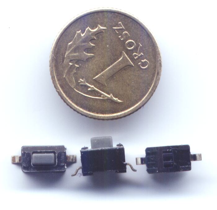

A na mniejszym nic już nie będzie widać, musi wystarczyć to:
