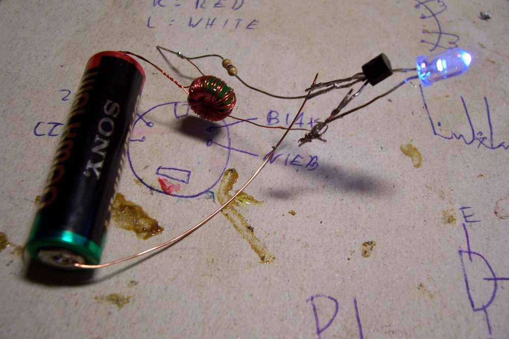

Przedstawiam opis sprawdzonego przeze mnie urządzonka - przetworniczki do zasilenia białego LED'a z bateryjki 1,5V :)
W niecie jest na kopy takich schemacików, ale nie wszystkie działają - ten jest sprawdzony.
To jest generator układzie Meissnera, o ile dobrze pamiętam.
Przyniesie wielką radość , zwłacza początkującym elektronikom.
Elementy można znaleźć wszędzie w naszym otoczeniu.
Na ciut rozładowanej baterii pracuje od wczoraj i nie chce przestać :roll:
Elementy:
-1 koralik ferrytowy np. ze świetlówki kompaktowej
-1...2 m drutu 0,1-0,4mm (ja mam 0,3mm)
-oporniczek 1 kiloom/0,25W
-tranzystorek BC548B, BC547B i zamienniki
-biała dioda LED fi 5...10mm
Wartości elementów nie są krytyczne.
Czas zmontowania 10-40 minut.
Ilość zastosowań: nieograniczona

Futrzaczek
Posty:782
Lokalizacja:Piotrków Tryb
Postautor: Futrzaczek » 2 kwie 2006, o 18:29
Proszę bardzo, i już nawet taki Press skorzystał ;)
Załączam fotkę tego urządzonka.
Napięcie pod obciążeniem na bateryjce wynosi 0,57V!
Świeci to już 26 godzin i przestać nie chce
Dioda świeci jasno, tyle że aparat nie chce tego uchwycić :567:
To oczywiście prototyp, zrobiony na pająka.
Częstotliwość zmierzona na wyjściu = 1-1,2MHz
[ Dodano: 03-04-2006, 06:21 ]
Dioda świeci nadal(już 38 godzin) i ciągle tak samo jasno :567:
Napięcie na baterii = 0,45V
Pobierany przez układ prąd = 10mA
Kiedy się wreszcie rozładuje?
