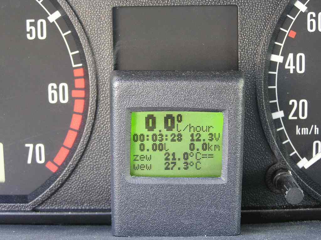

Do czujnika zewnętrznego mam podpięty przewód 1 żyła w ekranie. Przewód ma około 1m długości. Nie montowałem tranzystora T4 i otaczających go elementów. Po prostu podwiesiłem port 1wire do +5V przez rezystor 1k (tak, jak nadmienił autor w artykule). Niestety wtedy jeden czujnik musiał u mnie być zasilany tradycyjnie (wewnętrzny), bo dwa w konfiguracji "parasite"nie działały.
Co do sposobu podlaczania DS18B20 to tak jak opisalem w artykule mam to zrobione u siebie w Fabii. Jezeli komus nie dziala to niech sproboje inaczej, wlutuje elementy podciagajace zasilanie na czas konwersji itp.
Ja zamontowalem to taj jak na zalaczonym obrazku.
Obudowe troche trzeba przyciac (zrobilem model z plasteliny i wiedzialem jak przyciac), a ukladu wewnatrz można zamocować klejem np. na goraco. Oczywiscie od wewnatrz. Nic nie trzeba demolowac w fabii. Niestety trzeba sie troche sie postarac aby przeciagnac kabelki w to miejsce. Przyciski zamontowalem w jednej z wolnych zaslepek od przelacznikow (w rzedzie gdzie jest wlaczanie ogrzewania tylnj szyby)
Co do podswietlenia po zapaleniu swiatel, to moze zrobie to w nowej wersji za jakis czas. Ja uzywam swojego komputerka juz prawie drugi rok i nie zauwazylem aby byl to jakis problem. Zrobilem podswietlenie na stale z powodu tego ze ten wyswietlacz jest jepiej widoczny jak jest poswietlony.
