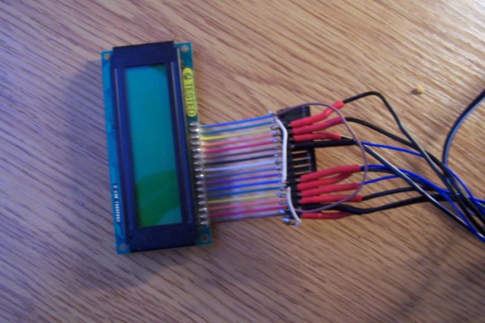

Wczoraj robiłem pożądną płytkę pod LCD'ka i zastosowałem Wasze rady.
Jak się krócej - 4 minuty - prasuje, to wtedy można toner zmyć rozpuszczalnikiem.
I ciut zmniejszyłem średnicę wiertła - teraz mam 0,8mm
Ja chyba to będę musiał opatentować!
Nauczycielka od fizyki i mój znajomy chcą, abym im wyprodukował takie zestawy, ale do samodzielnego montażu
Też ich nie stać na oryginał firmy AVT - nawet im się nie dziwię
Jeszcze trochę i biorę się za masówę 8)
Wy¶wietlacz LCD 2*16 wraz ze zł±czk±
Zestaw testowy w akcji
