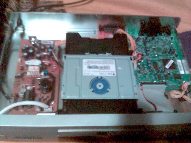

Moj tata przywiozl z Niemiec Dvd Universum. Podlaczylem je i nie dziala - w zwiazku z tym mam pytanie - czy oplaca sie dawac je do naprawy - czy bedzie odtwarzalo dvd z naszego regionu jesli sie je naprawi ??

Podczyść laser i wsadź oryginalną płytę DVD, napisz co pokazuje wyświetlacz, czy w ogóle się odpala i kręci płytą itp.

No wlasnie nic nie wyswietla - tata dostal to od znajomego z Niemiec (bo przestalo dzialac i kupil nowe - ech ci Niemcy :) Nawet nie mozna otworzyc tacki zeby wsadzic plyte. Ja chcialbym tylko dowiedziec sie czy bedzie odtwarzalo plyty dvd z naszego regionu - i wtedy zastanowie sie czy oplaca sie dawac je do naprawy :)

Bezpiecznik... (na początek)

No wiec wrocilem do domu i sprawdzilem ten bezpiecznik (jak moglem o nim zapomniec ;) i nic :( nie wlacza sie jak wczesniej. Sprawdzilem kabel - jest na pewno w porzadku. Co jeszcze moglbym sprawdzic zanim oddam go do ewentualnej naprawy ??
Postautor: end » 18 lut 2006, o 14:05
Sprawdź czy przetwornica (zasilacz impulsowy) daje jakieś napięcia na wyj.

No wiec szczerze mowiac nie wiem o czym mowa :( Przyznaje sie :) Jak to moze wygladac ??
Jakby co to podaje zdjecia zrobione przeze mnie tego dvd - bebechy :)

Nie jest źle DSL-710A to zwykły pecetowy napęd DVD. Wymontuj go z odtwarzacza i spróbuj zamontować w PC jako Slave.
Jak odpali to znaczy że problem leży w zasilaczu/przetwornicy (płytka po lewej) stronie lub sterowaniu (ta druga). Przetwornica powinna dawać +5V oraz +12V – piszę to na podstawie zdroworozsądkowego myślenia – takimi napięciami są zasilane napędy w PC.

No ale wiesz - jak podlaczam do pradu to nic sie nie wlacza - na wyswietlaczu nic sie nie pojawia. Takze logiczne (przynajmniej dla mnie ;) ze to raczej nie naped...no wiec co mam i gdzie zmierzyc ??

Chciałem Ci zaproponować metodę eliminacji sprawnych elementów, ale ok. spróbujmy inaczej.
Czy możesz zrobić fotki napędu od tyłu – tam gdzie dołączona jest szeroka taśma (powinno być jeszcze jedno złącze) oraz fotkę samej przetwornicy (przydały by się trochę lepszej jakości). Spróbuję Ci podpowiedzieć jakie wykonać pomiary.

Dalem jednak do przejrzenia - uszkodzony procesor :( coz sam bym na to nie wpadl. Dziekuje za pomoc. Mozna zamknac
