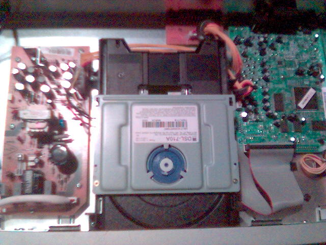

Moj tata przywiozl z Niemiec Dvd Universum. Podlaczylem je i nie dziala - w zwiazku z tym mam pytanie - czy oplaca sie dawac je do naprawy - czy bedzie odtwarzalo dvd z naszego regionu jesli sie je naprawi ??
No wlasnie nic nie wyswietla - tata dostal to od znajomego z Niemiec (bo przestalo dzialac i kupil nowe - ech ci Niemcy Nawet nie mozna otworzyc tacki zeby wsadzic plyte. Ja chcialbym tylko dowiedziec sie czy bedzie odtwarzalo plyty dvd z naszego regionu - i wtedy zastanowie sie czy oplaca sie dawac je do naprawy

Bezpiecznik... (na początek)

Nie jest źle DSL-710A to zwykły pecetowy napęd DVD. Wymontuj go z odtwarzacza i spróbuj zamontować w PC jako Slave.
Jak odpali to znaczy że problem leży w zasilaczu/przetwornicy (płytka po lewej) stronie lub sterowaniu (ta druga). Przetwornica powinna dawać +5V oraz +12V – piszę to na podstawie zdroworozsądkowego myślenia – takimi napięciami są zasilane napędy w PC.

Chciałem Ci zaproponować metodę eliminacji sprawnych elementów, ale ok. spróbujmy inaczej.
Czy możesz zrobić fotki napędu od tyłu – tam gdzie dołączona jest szeroka taśma (powinno być jeszcze jedno złącze) oraz fotkę samej przetwornicy (przydały by się trochę lepszej jakości). Spróbuję Ci podpowiedzieć jakie wykonać pomiary.
