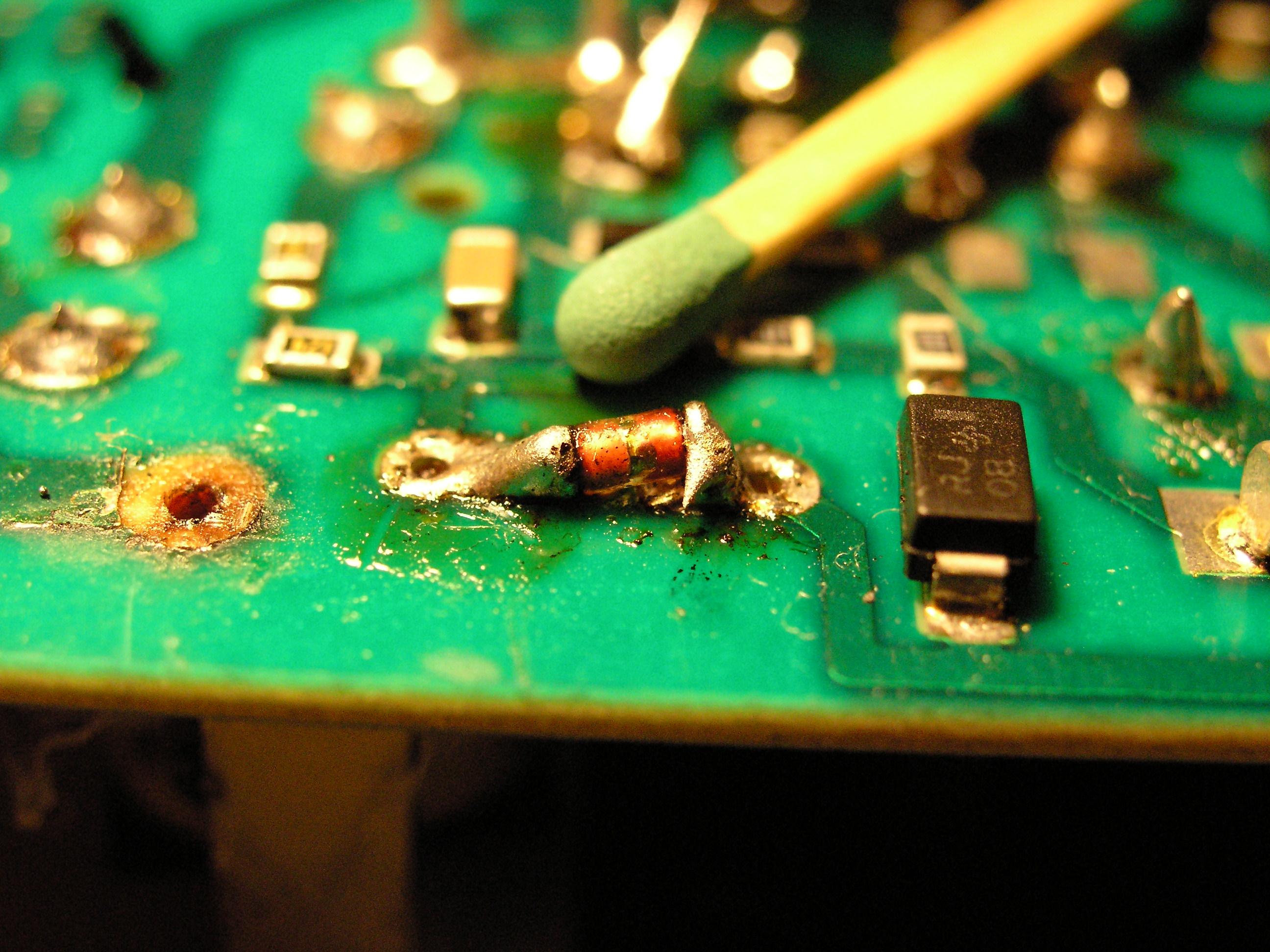

Jeżeli chodzi o diodę to wydaje mi się że to nie jest dioda a raczej diak, stąd brak oznaczeń katody. W załączniku zamieszcam zdjęcie elementu wraz z zapłką dla porównania wielkości - może ktoś rozpozna.
Jednak jak to z zieleniakami bywa (bez urazy dla właścicieli zielenikaów bo nie oto mi chodzi), mam teraz inny problem. Mianowicie układ przy znamionowym obciążeniu startuje z kilku sekundowym opóźnieniem. Zaraz po włąceniu zasilania wydaje krótkie piski z powoli narastającą częstością powtórzeń aż do przejścia w ciągłe w chwili startu czyli zapalenia się żarówek. Proszę o pomoc w wyjaśnieniu tego zjawiska.
