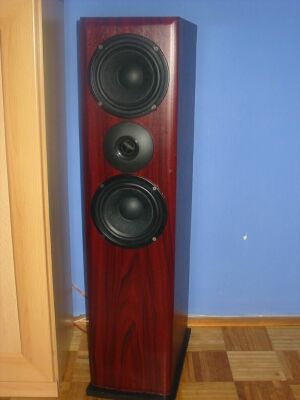

Zamieszczam moje kolumny, żebym nie był gołosłowny
1. Jakiej średnicy używasz niskotonowych?(jeśli poniżej 20cm to moim zdaniem dość zbędny będzie głośnik średniotonowy. Głośniki o średnicy 16,5 (alphard) 18cm(stx) mają pasmo przenoszenia do 4000Hz. Radziłbym zamiast średniotonowego zastosować droższy wysokotonowy.(gdwk koszt ok 40zł) Do tego dochodzi jeszcze zwrotnica. Gwarantuje, że wydasz o wiele więcej kasy na zwrotnicę 3-way. To chyba tyle czekam na odpowiedzi.
2. Mniej więcej jakich wymiarów chcesz kolumnę?

Jak zroibłe takie łądne skrzynki??
u mnie widać łączenia płyt:/ niewiem jak to ominąć.
